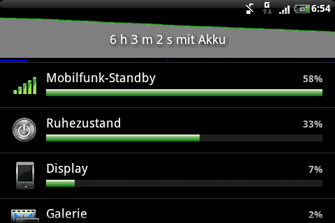

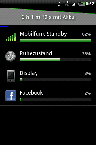

ich hab seit einiger Zeit auch massive Probleme mit dem Akkuverbrauch unter CM 7.1, und so langsam ist es wirklich nicht mehr lustig. Ich meine auch, dass es erst seit dem Update der Fall ist.
Heute nacht hab ich es also drauf ankommen lassen, und das Handy erst zu 100% aufgeladen und anschließend abgestöpselt. Es kam keine einzige SMS, keine Nachricht bei Whatsapp - hier das Ergebnis.
Was kann ich tun? Habe jetzt die Vorgänger-Rom geflasht, mal sehen was die Nacht sagt. Hattet ihr früher schon solche Probleme oder erst seit 7.1? Ich mag die neuen Funktionen nämlich sehr gern.
nachtrag: Ich habe heute nacht noch einmal das Selbe gemacht, wieder 3g angeschaltet nebst Gps-Option und dann einfach liegen lassen. Aber es war eben die ältere Version von Cm7 - heute morgen stand der Akku dann auf 97 Prozent.

Also liegt es an der CyanogenMod Version oder wie??
Welche hattest du denn bei letzterem Test drauf?
Jast
Ich habe es mit der Nightly 230 getestet.Was mich nur verwundert ist,ich habe das handy 21 Uhr abgestöpselt und morgens um 6 Uhr hatte der Akku noch 96%.Da war ich noch frohen Mutes.Als ich dann abends von der Arbeit kam hatte er nur noch etwas über 30%.werde nochmal mit der neuesten Nightly testen.
Ja, es scheint wohl daran zu liegen. Zumindest habe ich sonst eigentlich nichts verändert... Ich hatte 7.1 drauf, jetzt hab ich 7.0.3. Der Akku hält damit besser.
