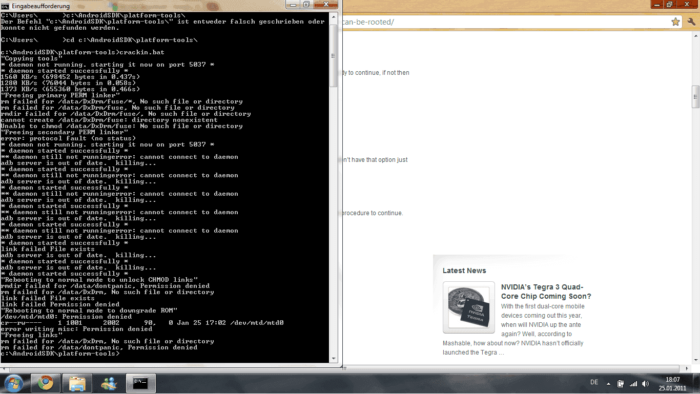

Hallo, ich habe ein HTC Gratia. Ich bin nach dem oben genannten Tutorial bis Schritt 4 vorgegangen. Dann habe ich aber zur Sicherheit nicht mehr weitergemacht, weil ich nicht wusste ob ich dieses RUU auf den Gratia installieren kann...
Im Anhang ist ein bild vom crackin.cmd prozess.
Android 2.2
HBOOT 1.00

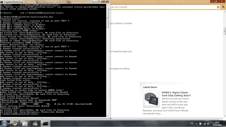

Wenn ich die crackin.bat ausführe bekomme ich aber einen anderen Fehler
cr--rw---- 1 1001 2002 90, 0 Feb 13 23:54 /dev/mtd/mtd0
nicht diesen
crwxrwxrwx 1 1001 2002 90, 0 Jul 19 16:19 /dev/mtd/mtd0
oder diesen
c---rw---- 1 1001 2002 90, 0 Jul 19 16:19 /dev/mtd/mtd0
habe bereits eine 2. SD Card eingelegt und diese zur Goldcard gemacht
brauche hilfe...
