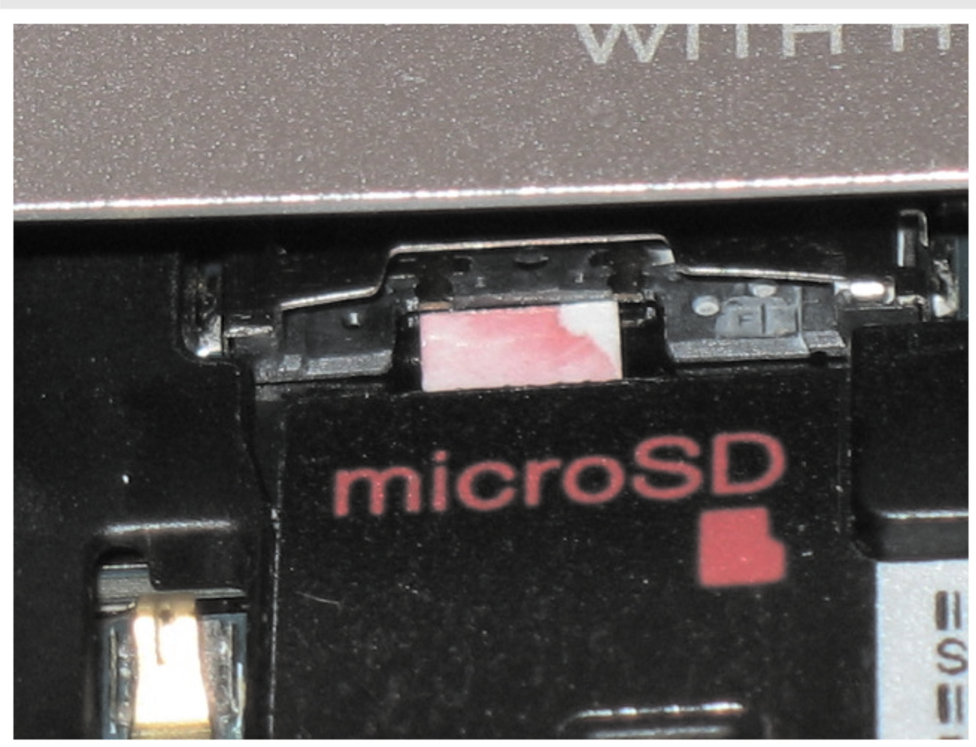

Ja... war wirklich so...
Das Legend (5 Tage alt) ist in die volle Wanne gefallen. Natürlich blitzschnell raus geholt, Akku raus und die Feuchtigkeit raus "geschlickert" bis nichts mehr kam. Dann trocken geföhnt und ein paar Tage mit mäßiger Wärme (Fußbodenheizung) noch ausdünsten lassen. Das Ding wieder angeschmissen und siehe da es fährt tatsächlich wieder hoch. Fast alle Funktionen OK... jedoch die, die nicht geht ist wohl fatal: Meldet sich nicht mehr im Netz an, also ständig X neben dem Netz-Pegelanzeiger. Mit einer anderen Karte auch nicht. OK... machen wir den Versuch über Garantie..wenn auch das sehr blauäugig war.. egal... jedenfalls war der Feuchtigkeitsindikator (siehe Bild) rot und dann gucken die auch garnicht weiter und lehnen natürlich den Garantiefall ab... klar.. logisch.
SO..jetzt liegt das Ding hier und ich hab mein altes wieder am Start. Hat von euch das Ding mal einer aufgemacht? Dann gibt es unter dem Gehäuse 4 Torx-Schrauben, wenn man die raus hat, tut sich immer noch nichts, vermutlich weil die Gehäuselaschen die Platine festhalten. Jetzt hier mit Gewalt dran zu arbeiten wäre nicht der richtige Weg, ich will es ja nicht kaputter machen als eh schon ist. Warum ich es aufmachen will? Vielleicht sitzt noch ein Rest Feuchtigkeit drin, den man so nicht raus bekommt. Ein Versuch wäre es doch sicher wert, oder? ... Jetzt seid Ihr dran!

Zu deinem Problem: Wenn es wirklich an einer Restfeuchtigkeit liegen sollte, dass es sich nicht mehr im Netz anmeldet, dann müsstest du theoretisch nur warten, bis es verdunstet ist, ohne es aufzumachen. Wenn es warm genug ist (Zimmertemperatur reicht schon) WIRD die Feuchtigkeit verdunsten. Ich würd es mit dem Föhn (aber nicht ZU heiß) bearbeiten.
Zum Auseinanderbauen: Vielleicht hilft dir dieses Video weiter.
Das war für mich auch ein Schock..glaube es...Ich hab es jetzt mal zum "finalen Austrockenen" abgelegt und werde dann wieder versuchen ob was geht! Das Video ist echt hilfreich..aber ganz schön knifflig... als gelernter Informationstechniker sollte man sich daran trauen...aber wir warten die Tage mal ab... Danke!
Auch wenn das Telefon wieder völlig trocken ist, können sich kleine Salzkristalle aus dem Badewasser auf der Platine abgelagert haben und dort für die Fehlfunktion verantwortlich sein. Du könntest versuchen das Telefon erst mit destilliertem Wasser und anschließend mit reinem Alkohol (Isopropanol oder Ethanol aus der Apotheke) noch mal zu spülen. Danach warten bis der Alkohol verdunstet ist und hoffen, dass alle Kristallablagerungen verschwunden sind. Ich habe das mal mit einem MP3-Player gemacht. Da hat es gut funktioniert.
Ja..sowas hab ich mir auch schon überlegt, WL Spray (Kontakt Chemie) macht das ähnlich... dafür würde ich es aber gemäß Videoanleitung erst demontieren und dann diese Schritte machen.. warten wir das "finale Trocken" ab..ich berichte euch hier.

soo---ihr lieben... Ich geh kaputt... ich hab das Ding, was "unreparierbar" von HTC zurück kam, noch nen Tag mit leichter Wärme getrocknet und heute morgen ne sim-card reingelegt... das hatte etwas von Weihnachten: Legend fährt hoch, startbildschirm da, zack netz da... läuft..
Na tolle Wurst, jetzt hab ich zwei Legends hier... Mist... naja Glück im Unglück... Jetzt stellt sich die Frage, ob mit spätfolgen zu rechnen ist, verkaufen kann ich das Ding so mit dem roten Indikator ja nicht, es hätte ja auch keine Garantie... Vermutlich werd ich das neue jetzt verkaufen und den "Wasserman" selber nutzen..
