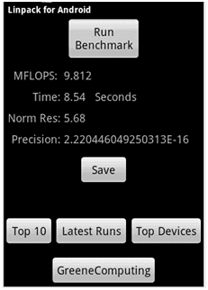

Ich spiele seit ein paar Tagen mit Superfroyo MVZ Legend 8.2 herum. Habe jetzt auch mal mit verschiedenen Overclock Kerneln experimentiert. Mein Legend läuft stabil bis 825 Mhz und erreicht einen Quadrant von 1155 und 9,8 MFlops (Linpack).
Zur Schonung der CPU und der Batterie habe ich SetCPU installiert:
Main profile: 600/825 on demand (825MHz wenn benötigt, sonst 600 MHz)
Temp > 40: 245/600
Battery < 30: 245/400
Screen off: 245/245
Die Stabilität und Batterieleistung beobachte ich noch - Superfroyo frisst ja bekanntlich eine Menge - und poste dann das Ergebnis hier.

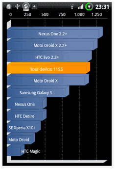

Je nach Taktfrequenz (768-864 Mhz) sollte "theoretisch" ein Quadrant von 28-44% gegenüber einem 600 Mhz Takt möglich sein. Das o.g. Setup erreicht 1150 – 1230 Quadrant (~34%) unter Normalbedingungen. Die Ergebnisse der Benchmarks korrelieren also nahezu linear mit der Zunahme der Taktfrequenz. Subjektiv spürt man die höhere Geschwindigkeit u.a. bei Grafikanwendungen, Spielen, Scrollen, Screen-Wechseln etc..
Anbei noch der Benchmark (best-of-five) mit Quadrant unter Normalbedingungen:
- Governor „Interactive“ (nicht „Performance“!)
- Alle standardmäßig ausgeführten Apps, Widgets und Services geladen
- Kein Swap / Compcache
- Kein App2SD
