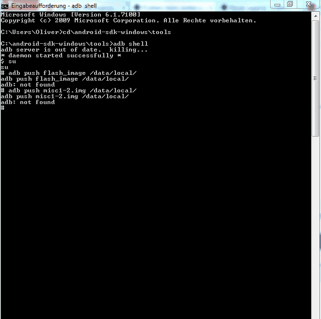

Hallo!
Ich habe ein Problem beim rooten meines HTC Legends.
Wenn ich den HOWTO von BlaY0 befolge ([HOWTO] Update HBOOT to 1.00 keeping your Legend rooted - xda-developers),komme ich bei folgendem Punkt nicht mehr weiter:
Wenn ich die flash_image und misc1-2.img Datein nach /data/local/ verschieben sollte:
adb push flash_image /data/local/
adb push misc1-2.img /data/local/
bekomme ich folgende Meldung:
Ähnliche Meldunge bekomme ich auch bei dem Befehl :
/data/local/flash_image misc /data/local/misc1-2.img
Vielleicht habe ich nicht die Berechtigung auf diesen Sektor des Telefonspeichers zuzugreifen. Obwohl ich mir sicher bin das ich bereits Superuser-Rechte habe. Jedenfals habe ich auch Schritt für Schritt befolgt, soweit ich es beurteilen kann.
Bitte um Hilfe!

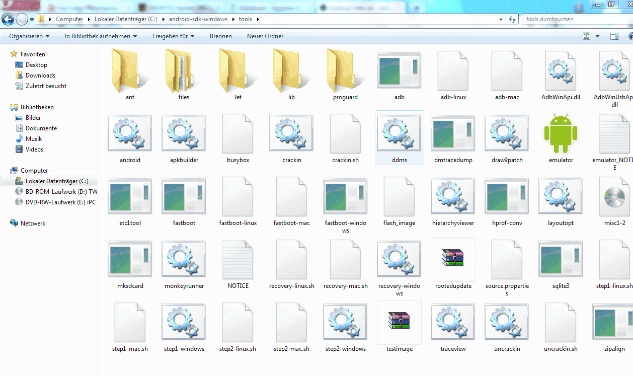

Danke für die prompte Antwort titan !
Naja ich habe die flash_image und und misc1-2.img Datein im Toolsordner vom Android STK eingefügt.
Dann gebe ich folgende Befehle ein:
cd\android-sdk-windows\tools
adb shell
su
Es folgen wie zuvor auf die 2 letzten Befehle die Meldung
wobei manche andere Befehel über den adb server wie zB
funktionieren, mir das aber leider nichts hilft.
Das sieht dann ungefähr so aus: ADB.PNG
Ich habe mein Legend auch bestimmt schon im Softroot Modus.
Vielleich liegt es daran das der adb server die beiden Dateien einfach nicht findet ?
Bitte um Hilfe!

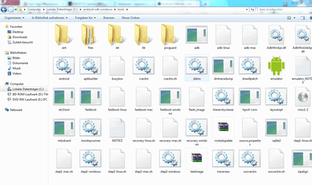

Ich glaube ich kenne dein Problem.
Schaue bitte mal nach, ob in dem Toolsordner eine ADB.exe vorhanden ist.
Wenn nicht liegt genau dort das Problem, da ADB seit neustem nicht mehr standardmäßig im SDK enthalten ist.
Ich kann dir das ganze aber irgendwo uploaden, wenn du willst.
mfg
titan
Danke. Aber das dürfte nicht notwendig sein.
Trotzedm herzliche dank.
Ich glaube es dürfte alles in Ordnung damit sein. ADB und andere benötigte Datein sind dort wo sie sein sollten oder ?

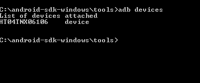

Gib mal
adb devices als command ein und sag mal was er ausgibt.
mfg
titan
MFG oliverS13
Okay, dann ist mit ADB soweit eigentlich alles in Ordnung.
Ich habe auch nur Temproot mit Visionary r13 gemacht.
In der Anleitung steht ja eigentlich, das für das SU Ding ein Command Prompt gemacht werden soll. Danach soll zum pushen ein neuer Command Prompt geöffnet werden (wahrscheinlich dann im Ordner wo die Dateien sind). Ich hatte damals auch alles im selben Ordner und hab trotzdem 2 Command Prompts geöffnet.
Probier das doch mal.
mfg
titan
Reaktionen: oliverS13
viele dank!
das war die lösung des problems !
MFG oliverS13
