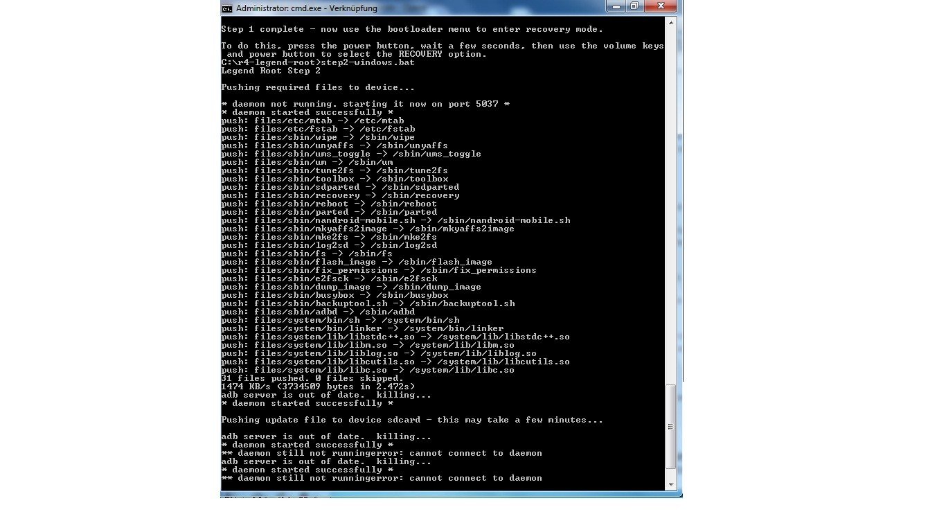

hab mal probiert mein legend zu rooten, aber leider hab ich jetzt ein problem.
goldcard war kein problem, firmware downgrade und step1 vom root ist alles ohne probleme durch. jetzt geh ich beim loader auf bootloader -> recovery. da kommt erst das htc und danach das rote dreieck mit ausrufezeichen. wenn ich jetzt step2 starte kommt immer adb is out of date. hat jemand zufällig das auch oder/und kann helfen???

@bonsaitw.das problem hatte ich auch.habs dann auf winXP probiert,HTC Sync, Version: 2.0.33 installiert und es hat auf anhieb geklappt.vielleicht hilft es.

@chika
du bist mein held!!!
hatte schon mit win7 und winxp und htc sync 3.0 getestet, beide hat nicht funktioniert. hab jetzt bei winxp, htc sync 2.0.40 benutzt und ging auf anhieb.
vielen dank!!!
Sollte man vielleicht bei der root anleitung mit hinschreiben!
