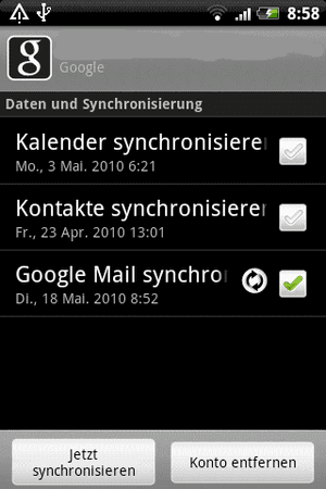

Versteh ich nicht ganz, das Untermenü entspricht eigtl. doch dem von Dir geposteten Bild. Wenn Du den Haken hinter Kontakte nicht setzt, werden diese auch nicht mit dem Google-Account synchronisiert.
Leider ist das mit den Screenshots unter Android nicht so einfach und ne andere Cam hab ich leider auch nicht zur Hand. Ich meinem Menü vom Legend habe ich diese Hakenfelder nicht. Es gibt nur Felder mit denen ich per Touch synchronisieren kann. Einen Haken kann ich nur bei dem "auto synchronisierung" machen, was allerdings nicht mein Problem löst, dass der Kalender synchronisiert werden soll, die Kontakte aber nicht.

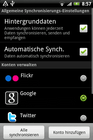

Es sieht bei Dir also nicht so aus wie auf meinen Screenshots? Das ist seltsam.
Reaktionen: jollyroger87

Danke farmerjohn, deine Screenshots brachten mich auf die Idee einen Haken bei "Auto Synchronisation" zu machen. Und siehe da: Die Hakenfelder sind im folgenden Menü wieder da. Nun bin ich zufrieden. Danke schön.
