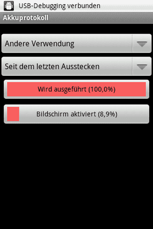

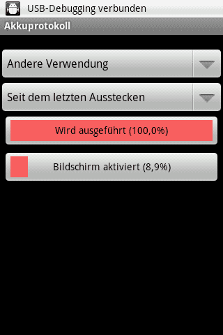

Hier scheint ein Fehler vorzuliegen, wenn man den HTC magic einmal mit einem USB-Kabel am Rechner angeschlossen hat. Nach dem Abziehen des Kabels kann es manchmal vorkommen (ich konnte bis jetzt noch nicht genau ermitteln unter welchen Umständen genau dieser Fahler auftritt), daß der HTC magic nicht mehr in den Standby-mode wechselt.
Wenn einem der extrem hohe Stromverbrauch auffällt, dann muß man den HTC magic einmal ganz ausschalten und wieder neu starten um diesen Fehlerzustand zu beheben.
Man kann den Fehler auch erkennen, wenn man im Test-Menü (erreichbar über die Telefonnummer *#*#4636#*#*, oder mit einer speziellen app, z.B. Battery history oder Batterie Manager) den Punkt Akkuprotokoll (englisch: Battery History) wählt. Wenn dort "Wird ausgeführt 100%" angezeigt wird, obwohl man den HTC seit dem letzten Ausstecken in Standby geschickt hat, dann liegt dieser Fehler vor und man muss das Gerät einmal neu starten.
Ich hoffe, daß es einen Patch von Vodafone geben wird, um diesen lästigen Fehler zu beseitigen.
Viele Grüße
Jürgen

@juegenrmch
Leider verstehen ich nicht ganz was du uns sagen willst. Wo steht was wenn ich den Bug habe? Werde mich wohl mal mir vf im Verbindung setzten, kotzt
@killerbob,

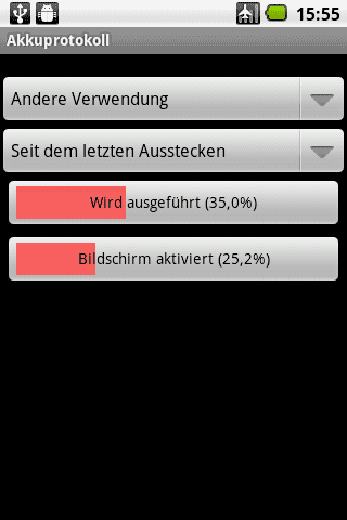

Installiere vom Android Markt die app "Battery History" oder wähle am Telefon die Nummer " *#*#4636#*#* " und dann "Akkuprotokoll.
Du solltest dort eine Anzeige wie rechts bekommen, bei der etwas mehr Zeit ausgeführt wird als der Bildschirm aktiv ist, nachdem Du das Lade-oder USB Kabel abgezogen hast und das Gerät eine Zeit lang in Standby gesetzt hast.
Wenn Du aber eine Bild wie links erhälst, bei der 100% ausgeführt wird, so siehst Du mein beschriebenes Fehlersymptom und Du solltest das Gerät ganz ausschalten und neu starten.
Viele Grüße
Jürgen

Seit dem Update habe ich ein ähnliches Problem. USB an-/und ausstecken, laden und entladen geht wunderbar, anscheinend auch kein "no sleep bug" wie der Vorvorposter beschrieben hat (wird ausgeführt 18%)
nach 14 Stunden von 100% auf 43%, in Einstellungen -> Telefoninfo -> Akkuverbrauch steht "Mobilfunk-Standby" hat einen Anteil von über 60%.
