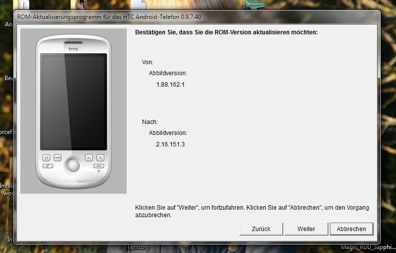

Habe grad mal ein Screenshot gemacht, also ein UPDATE wird bei mir gefunden! :confused:
Welche Version hast du den im Moment drauf?
Ich hab im Moment noch CRC1 drauf, habe alles zur Original zurückgeflasht wegen dem Update, habe aber noch nicht 1.6 OTA bekommen?
Evtl. brauch das ganze ja die 1.6 als Basis?
ne ich habe auch .16 und es geht nicht
mit crc92 oder so
wie kann ich überhaupt in den HBOOT kommen? also ich verbinde das handy mit dem pc gib das frei so dass ich auf die sd zugreifen kann... und dann?
DRC92 1.6 Das ist eigentlich die neuste gewesen! :)

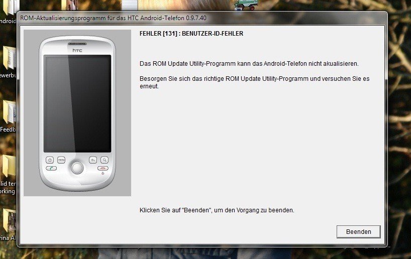

Da kommt aber eine Fehlermeldung! (siehe Bild)
Und im HBOOT Menü kommt die meldung:
"Checking Custom ID...
Update Fail!"

mula125 schrieb:
Dann den UPDATE im Rechner laufen lassen, dann müsste das Handy erkannt werden!
Wahrscheinlich hilft nur warten bis die eigene Seriennummer annerkannt wird auf der Seite.
Laut der Readme:
FEHLER [131] : BENUTZER-ID-FEHLER
Eine dieser Fehlermeldungen erscheint, wenn Sie ein falsches RUU-Programm für die Aktualisierung verwenden. Das RUU-Programm prüft, ob die Modell-ID und die Sprach-ID mit dem Android-Telefon kompatibel ist. Stellen Sie sicher, dass Sie für die Aktualisierung das richtige RUU-Programm verwenden.
Wahrscheinlich hat HTC die Handys in Seriennummernkreise unterteilt und die Programme funktionieren dann nur mit einem Handy im entsprechenden Kreis.
ja genau das kommt bei mir auch... doch ich bin so vorgegangen:
handy an pc. verbindung bestätigt um auf sd karte zuzugreifen zu können. und dann einfach das update starten und dann kommt das gleiche wie bei dem screenshot
Laut der Readme:
Das denk ich auch, das es mit der Seriennummer zusammenhängt!
