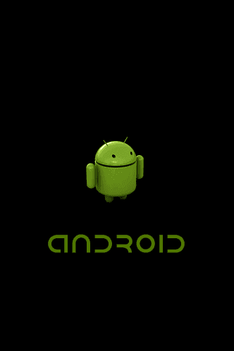

splash 1
Hab jetzt mein HTC neu gestartet!
1. Vodavone
2. Android
3. mein "Destop"

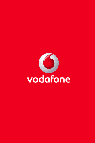

hat jemand das orginal bootscreen!?!
@ .miqi,
ist zwar nicht aus dem Magic ausgelesen. Dieses wurde von einem Developer User erstellt.
Da merkt Vodafone auch kein Unterschied ;)
Hi,
ist es moeglich beide Screens fürs Magic zu ändern wie bei G1, siehe Custom Boot Images For Dummies - xda-developers
fastboot flash splash1 mysplash.rgb565
fastboot flash splash2 mysplash.rgb565
update:
fastboot.exe flash splash2 mysplash.rgb565
sending 'splash2' (300 KB)... OKAY
writing 'splash2'... FAILED (remote: partition does not exist!)
geht nicht !
irgendwie sollte es doch möglich sein den zweiten Screen anzupassen !?
Magic schrieb:
Hi,
update:
geht nicht !
auf XDA-developers wird geschrieben, das der 2. splash eine *.gif Datei ist.
die unter /system/media/boot.gif und der Sound unter /system/media/boot.mp3liegt.
Runterladen vom Handy kannst du die Dateien per
adb pull /system/media/boot.gif boot.gif
adb pull /system/media/boot.mp3 boot.mp3
und rauf wieder per
adb push boot.gif /system/media/boot.gif
adb push boot.mp3 /system/media/boot.mp3
Quelle:
xda-developers - View Single Post - request special splash screen
--edit--
bekommst du die Meldung
failed to copy 'boot.gif' to '/system/media/boot.gif': Read-only file system
versuch es nochmal mit
adb root
und
adb remount
und danach erst die adb push
lg
burst
genau das gleiche problem mit dem 2. screen hatte ich auch.
ich hab dann aber nicht weiter versucht
na dann kannst du es ja jetzt nochmal versuchen ^^
