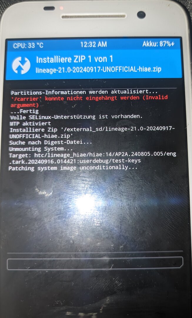

Jetzt habe ich es soweit geschafft das twrp startet einzig und allein die Partition (carrier) lässt dich nicht mounten und das ist bestimmt auch der Grund warum es nicht startet bleibt im lineage os Bootscreen hängen 😡 und ich habe schon versucht per ADB & SD Karte die neuste RUU.zip zu installieren er macht es auch aber bootet auch nicht durch.

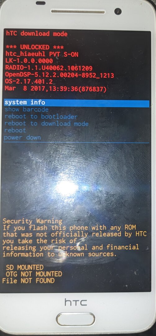

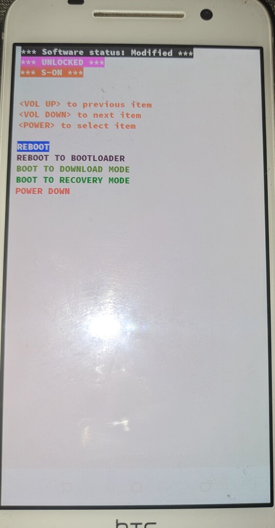

Und ich poste Mal Bilder von bootloader etc...

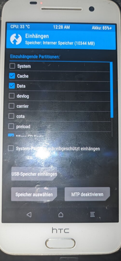

@Blaze1984 Alles, was ich auf den Screenshots interessantes sehe, ist, dass TWRP diese Partition mountet. Das bedeutet wiederum, dass sie auch gesichert werden kann und das macht TWRP mit hoher Wahrscheinlichkeit nur, weil diese Partition sehr wichtig ist.
Mounten vielleicht aber lässt sich nicht einhängen warte kurz...
@Blaze1984 Mounten = einhängen
OK 👍 aber sie ist nicht gemountet 🤣
