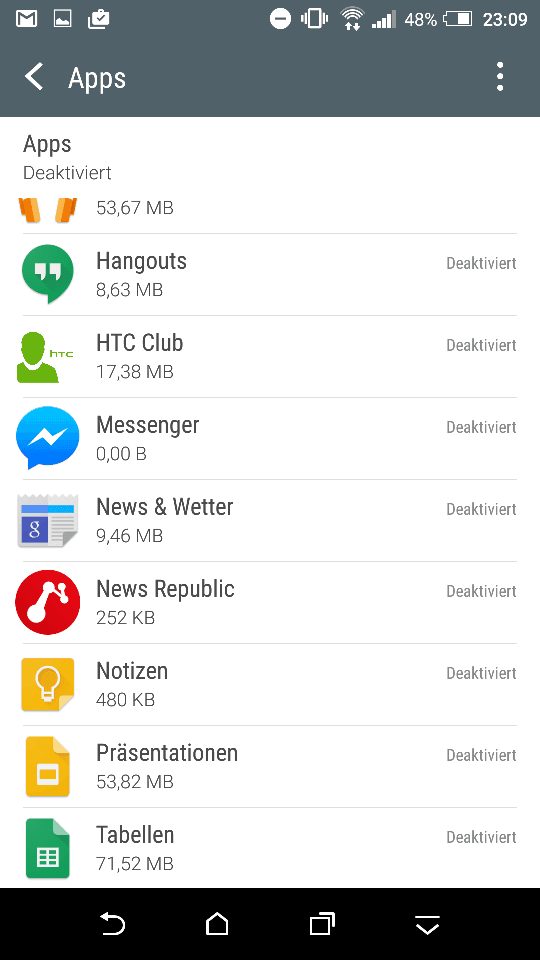

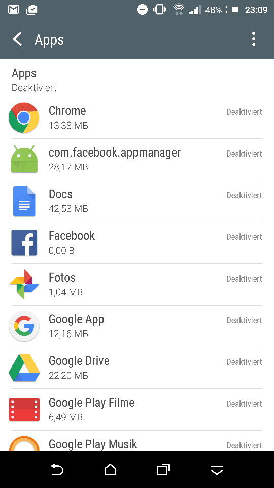

Lösen konnte ich das Problem nicht, aber ich habe eine Vermutung was die Ursache angeht.
Hattest du bei deinem HTC-A9 Apps deaktiviert (in den Einstellungen)?
ich wills je nicht beschreien aber ich habe hier bei meinem A9 von Anfang an wie bei all meinen Smartphones alles an Apps deinstalliert oder deaktiviert, was ich nicht brauche und das hat absolut überhaupt keinen Einfluß auf irgendwas anderes als den Akku. Auch wiederholtes, mehrfaches neu booten mit und ohne SIM macht keinerlei Probleme.
Hallo, das ist interessant zu wissen.
Hast du denn auch die "Google App" deinstalliert?

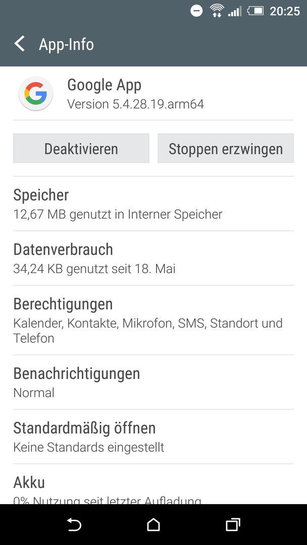

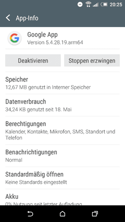

Wieso ausgerechnet diese? Ich habe immer abwechselnd das Handy neugestartet und eine App deaktiviert, die ich nicht brauche, um herauszufinden, an was es liegt. Bei der dritten App, (Google App) kam dann der Bootloop.
Ich würde gerne die Bootloop-Ursache herausfinden. Wenn ich die Ursache nicht finde, werde ich das Gerät zurückgeben.
Ja, auch die Google App
