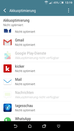

Zu finden ist das unter
Einstellungen -> Power -> Akkuoptimierung -> und oben im Reiter kannst du zwischen "nicht optimiert" und "Alle Apps" wählen.
Aus dieser Liste einfach WhatsApp beispielsweise raussuchen, Antippen, "Nicht optimieren" wählen und mit Fertig speichern.
Danach sollte WhatsApp wieder normal Benachrichtigungen zeigen, wenn auch im StandBy und mit Sperre.

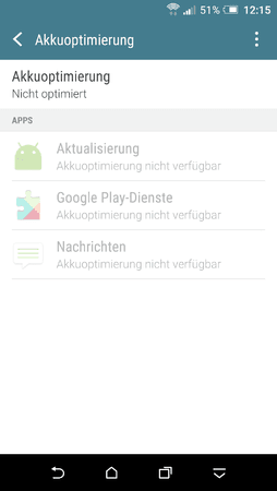

Bitte nicht verwechseln. Mir geht es nicht darum, das keine Benachrichtigungen kommen, sondern darum, das sich das W-Lan durch welchen Grund auch immer trennt und dadurch die fehlenden Benachrichtigungen fehlen.
Ich war bei der Akkuoptimierung. Diese ist nicht aktiviert.
Klicke ich rechts oben auf die 3 Punkte, so erscheint: App-Einstell. zurücksetzen.

Was die Optimierung angeht:
Du musst auf das Feld oben drücken, also "Akkuoptimierung - nicht optimiert".
Dann die andere Option wählen und aus der Liste dann WhatsApp suchen, drauftippen und auf "Nicht optimieren" stellen.

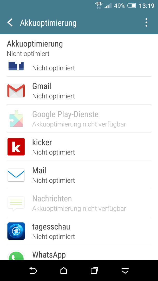

Da habe ich jetzt mal einige Einstellungen getätigt und werde dies testen:
Gibt es eine Liste/Tip, welche Apps man "nicht optimieren" lassen sollte? Generell alle, wo Benachrichtigungen bringen?

Ich habe auch alles an Apps vom Optimieren ausgeschlossen, bei denen ich weiterhin regelmäßig meine Nachrichten erhalten will.
Ob das jetzt wirklich so viel ausmacht bei der Nutzung bzw auch dem Akkuverbrauch gesamt, kann ich dir nicht sagen - ich bekomme meine Benachrichtigungen aber zuverlässig. ;)
