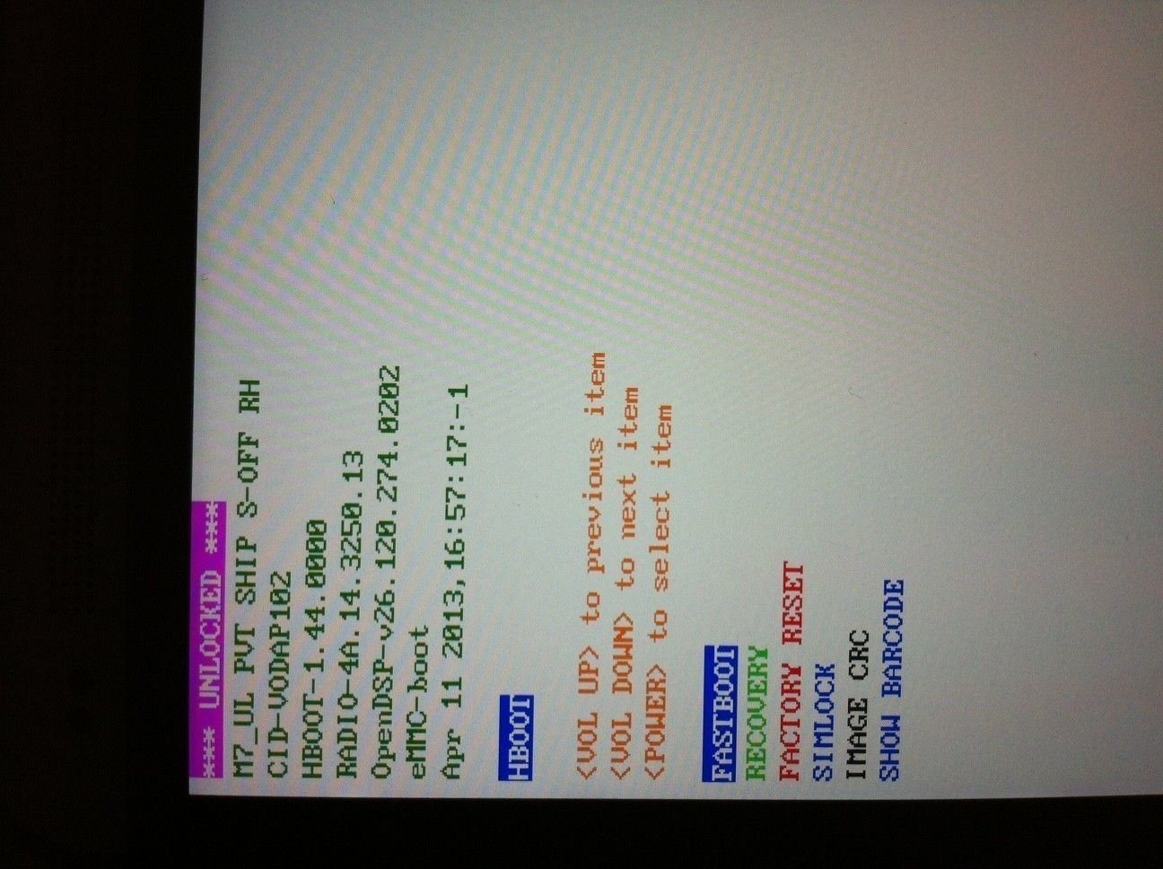

es wäre sicherlich hilfreich, wenn du mal in den Bootloader startest (Gerät ausschalten -> LEISER+POWER-Taste lange drücken) und dann dort die Angaben, die dort stehen, zu posten ;)
Grüße
Florian
Hab mal ein Bild gemacht...
Danke dir für deinen Rat aber irgendwie funktioniert es nicht mit dem Log. Hab das auch vorher schon immer probiert, habe ja aufmerksam mitgelesen hier, dachte das es wohl nur bei gerooteten Geräten funktioniert.
Edit:
Habe den Rat nochmal befolgt und siehe da es scheint das selbe Problem aufzutreten was auch beim Update installieren auftritt.
Das Gerät fährt hoch bis zum HTC Logo + Ton und dann kommt kurz ein schwarzer bzw. grauer Bildschirm und er startet nochmal mit dem HTC Logo + Ton und dann fährt es ganz normal hoch.
