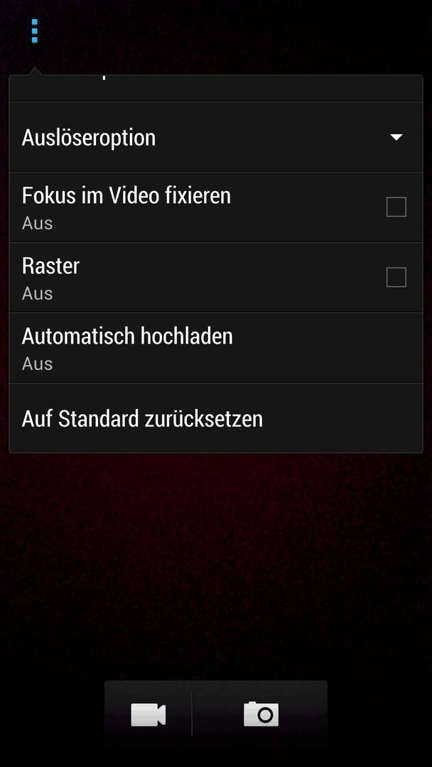

Hat mich auch Lehrgeld gekostet. Wüsste nicht bei welchem Film es sinnvoll ist, musste hinterher enorm nachbearbeiten.
Kann man hier ändern, denke ich.

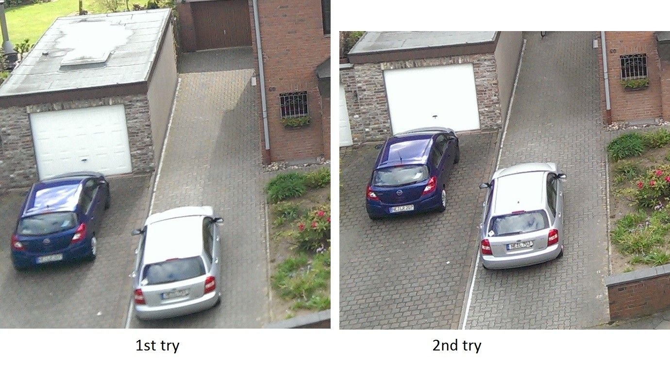

ich habe mein One mit aktueller 1.29er Software und Produktionsdatum Ende April vor ein paar Tagen erhalten und stellte, nachdem ich die Cam mal ein wenig ausprobiert habe, fest dass irgendetwas nicht in Ordnung ist.
Wenn ich ein und dasselbe Motiv mehrfach aufnehme, habe ich teilweile unscharfe Bereiche (fast schon tilt shift mäßig) im Bild, während der Rest völlig okay ist.
Um mal zu zeigen was ich meine habe ich ein Bildausschnitt eines Motives angehangen, welches einmal so, einmal so rauskam.
Vorab, dank 1/1200 Belichtungszeit kann man Verwackler eindeutig ausschließen!
Wie ihr seht, ist aber auch das Haus bei beiden Ausschnitten okay, die Nummernschilder und der Bereich darum ist hingegen beim ersten total unscharf. Und so zieht sich das über das gesamte Bild. Teile des Bildes sind super, andere Teile so unscharf.
Macht man das Bild dann erneut ist alles komplett scharf.
Falsche Focussierung wäre auch Blödsinn weil bei dem kleinen Sensor und der Entfernung zum Motiv alles scharf sein muss.
Nun die Frage - Ich bin noch innerhalb der 14tägigen Rückgabefrist...
Ist es ein Hardware- oder Softwarefehler?
Hat jemand etwas ähnliches festgestellt?
Danke
Grüße
Daniel

Ja, ich sprach deshalb auch von Lehrgeld :winki:
Hatte die Einstellungen nach dem verhunzten Film auch gefunden.

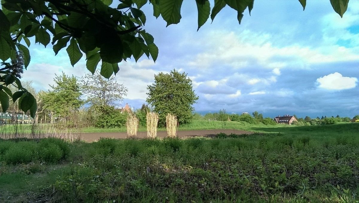

Habe das One erst seit ein paar Tagen, finde die Kamera als "Handyknipse" allerdings schon jetzt recht brauchbar.
Klar kann sie nicht mit mit einer guten Spiegelreflex- oder Kompaktkamera mithalten, aber Photos ist ja auch nicht ihr vordergründiger Job.
Heute mal HDR probiert. Der Himmel machte der Kamera allerdings etwas Probleme, sah aber auch in Natura schon etwas "kritisch" aus.
Fazit: Für eine, im Smartphone implementierte "Immerdabei-Kamera" macht sie IMO eine ausreichend gute Figur.

das letzte Update auf die Base x.16 hat die Unschärfe bei mir komplett beseitigt.
