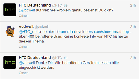

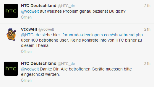

habe auch das Problem mit der pinken Kamera. Habe mich deswegen an HTC_DE auf Twitter gewendet.
Aufgrund dieser Aussage habe ich meinen Provider (Telekom) kontaktiert und morgen sollte mein Tausch gerät kommen. Bin mal gespannt ob es dann besser wird.
