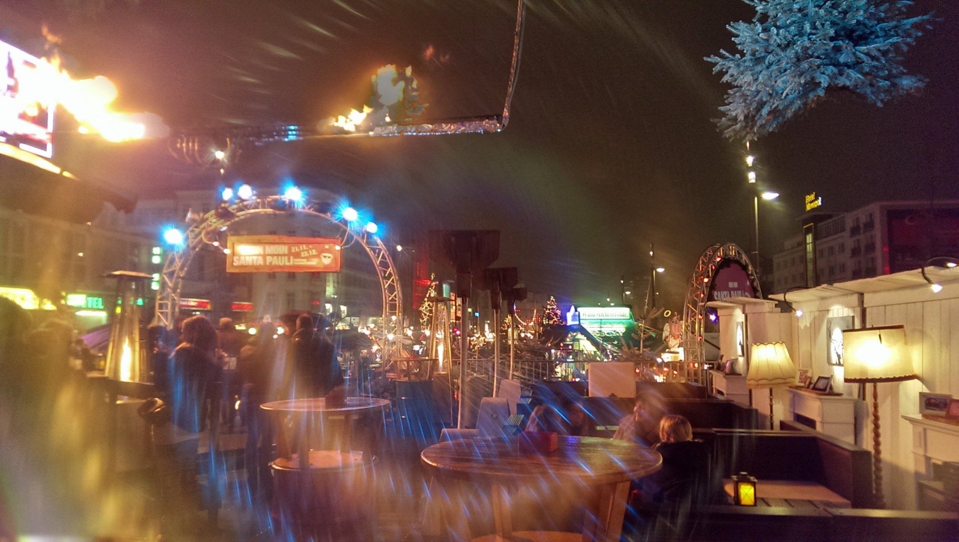

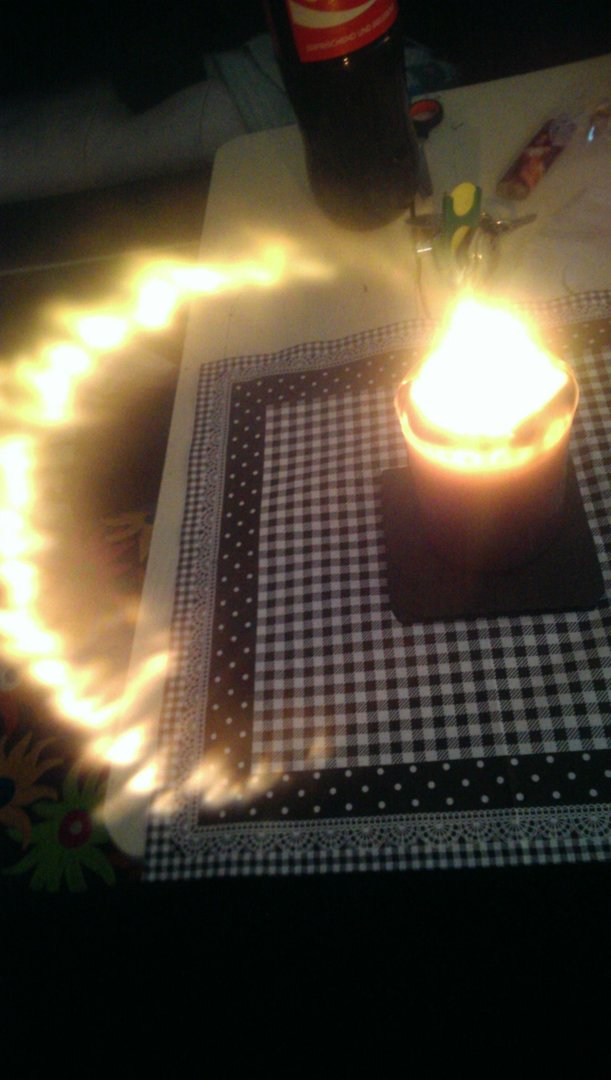

Ja wie der Titel schon sagt sind auf einmal wirklich komische Reflexe auf Bildern zu sehen wenn ich Bilder oder Videos bei gegenlicht aufnehme.
Es ist kein Dreck auf der Linse, zumindest nicht auf der äußeren Hülle.
Ich hoffe ihr könnt mir helfen.

Cool...solche effekte will ich auch...
Ich dachte erst an Lens Flare.Kann man das evtl. bei der Sense Kamera einstellen...???
Das ist definitiv nicht normal. Reparatur.
Ich glaube aber das meine Garantie weg ist da ich das das Telefon mit all in one gerootet habe und somit habe ich mir ja von HTC die root-Erlaubnis geholt.
Ich hoffe ich schreibe jetzt keinen mist und habe es richtig verstanden.
Also das es ein Softwarepromlem ist, ist ausgeschlossen?
