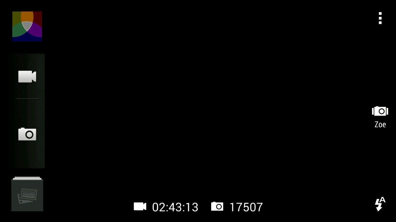

Du kannst es ganz einfach testen ob dein Telefon betroffen ist:
  • Kamera anschalten
  • Mit der Linse zum Tisch legen, am besten auf ein Tuch, oder die Handy Tasche
  • Wenn das live bild außen lila/pink ist dann ist dein Gerät betroffen
  • Wenn das live bild durchgehend schwarz ist dann ist dein Gerät NICHT betroffen

Also heute mein One von Arvato wieder gekommen. Hat 14 Tage gedauert und der Kamera Fehler ist weg. (siehe Bild) nur hab ich jetzt unterm Beats Logo ein 2cm langen und tiefen Kratzer -.- hab's gleich o2 weiter gesagt und die meinten einschicken ppfff ne lass mal hab mit 12000 schleif Papier jetzt drüber und man merkt nix mehr und sieht auch nicht mehr so böse aus. Also kurz und bündig Kamera läuft wieder 1A :)uploadfromtaptalk1390501886819.jpg
