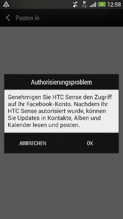

Wenn ich über den Blinkfeed Posten will kommt folgendes:
Gesendet von meinem HTC One mit der Android-Hilfe.de App

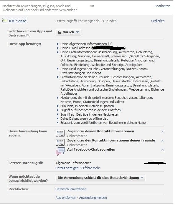

Nee, dass ist bei mir aktiviert und wenn ich es deaktivere und mich wieder einloggen will, dann kann ich das von meinem Handy aus wieder aktivieren und htc sense den zugriff auf fb erlauben, aber die fehlermeldung oben in der statusleiste verschwindet einfach nicht.
Ich hab mal ein Bild dazu hochgeladen.
lass das mal aktiviert, dann musst du auf die meldung gehen und nochmal autorisieren lassen, dann müsste es weg sein und falls nicht, schau mal bei deinen handyeinstellungen bei konten & ync. ob bei Facebook und HTC Konto die gleiche Emailadresse sind. Versuch dann einfach mal das HTC Konto zu löschen und wieder hinzufügen, dann kommt ein Fenster mit 'mit Konto anmelden' und 'mit Facebook anmelden' dann machst du das mit Facebook
