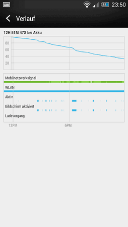

Also nen Deepsleep gibt es ,bei HTC wird es als Inaktiv angezeigt. Du kannst ja auch unter Akku und dann auf das Schaubild klicken dann steht da ja aktiv. Wenn der Balken durchläuft hatte das HTC keinen Deep Sleep. Ob das One einen hat (ich denke schon ;) ) kann ich leider nicht sagen Mangels One das ich nur das One mit den X habe :)

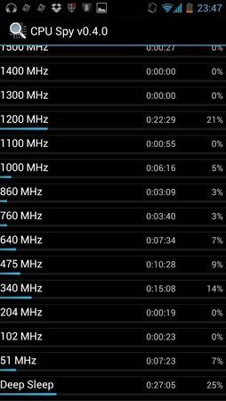

Ach so meintest du das mit der Inkompatibilität ;) Könntest du nen Screen Posten wie es denn aussieht bei dir?
Sent from my One™X

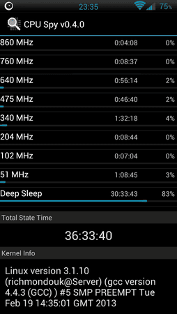

Edit: So siehts bei mir aus uploadfromtaptalk1363560499479.jpg
Sent from my One™X

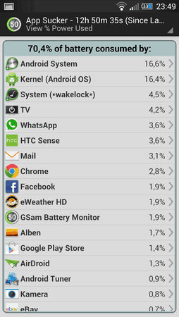

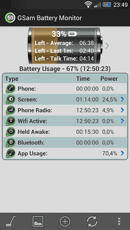

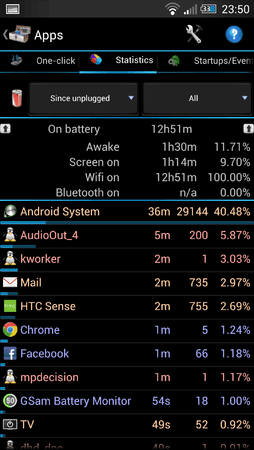

So hier mal Screenshots von Android Tuner , Gsam und dem HTC-PowerManagement.
Auffallend ist halt das System mit mal eben 29000 Zugriffen , aber was soll man schon gegen das System tun ? :laugh:

Also da siehst du im letzten Screenshot dass es im Deepsleep war wenn du bei Aktiv kuckst. Wäre der Balken durchgezogen und du hättest es nicht benutzt dann wäre es ned im Deepsleep;)

du legst das wifi nie schlafen, dann schläft das Gerät auch nie wirklich
unter
W-lan -> einstellungen -> erweitert kannst du unter "Wlan im Stand by modus aktiviert belassen" einstellen ob das Wlan
- immer an seins oll
- nur an sein soll, wenn der bildschirm an ist
- nur dann an ist, wenn der Bildschirm an ist oder das Handy am USB kabel steckt
die letztere einstellung halte ich für am sinnvollsten
ja klar , aber so wirklich deep scheint der nicht zu sein , da bin ich von meinem S2 deutlich anderes gewohnt , wie gesagt 1-3 % über nacht gegen 10-15 ,ist schon ein krasser Unterschied , zumal es im Betrieb weniger braucht als das S2 , daher denke ich dass da irgendwas nicht so ist wie es sein soll .
Wenn das System in 12 Stunden 29000 Zugriffe macht , ist das auch nicht normal , jedenfalls war es bei meinem S2 deutlich anders.
