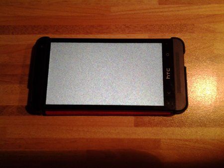

Ich habe folgendes Problem:
Ich habe mit einer App ein Spiel gespielt, ploetzlich flackerte das Bild und seit dem Zeitpunkt habe ich nur noch "Schneetreiben" auf dem Display. Keine Anzeige mehr moeglich. Ein Abschalten brach keine Besserung. Ein Reboot mit der Tastenkombi ebenfalls nicht. Das Handy schaltet sich dann zwar ab, aber das Resultat ist unverändert.
Einer schon mal das Problem gehabt, oder bekannt?
Googeln brachte noch kein Erfolg.
Danke!!

Ich hatte das beim Sensation auch ,schick es ein ,bei mir wurden das Display und die Platine getauscht
Wenn du das Problem auch im Splash-Screen hast (das aller erste HTC-Logo nach dem Einschalten, dann ist ein Softwareproblem praktisch ausgeschlossen. Da wirst du es wohl einschicken müssen.
mfg Marcel
Wäre gut zu wissen ob das so ist... Ich würde dann sagen GPU überhitzt.
Danke fuer die Antworten, ich werde mich mal mit HTC in Verbindung setzen. Nur aergerlich ueber die Feiertage. Wenn ich ein Ergebnis habe sage ich mal Bescheid was es war.
Gerade über die Feiertage.. Wünsche dir viel Glück :)
Gesendet von meinem Schönen HTC One
Sieht aus wie der screen beim eng-hboot...
