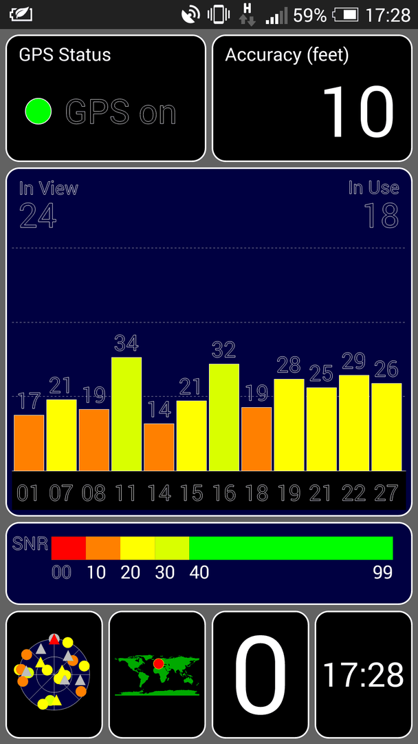

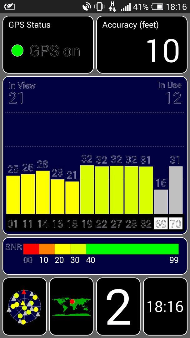

War heute mal unter freiem Himmel ohne Gebäude in der Nähe an zwei verschiedenen Standorten (80 km auseinander). Laut der App GPS Test auch da schlechter Empfang mit 30 vom 100 Punkten :thumbdn: (siehe Screenshots 1 und 4 im Anhang). Ich frage mich wo ich mal guten Empfang haben soll, wenn nicht da. Auf dem Mount Everest?! :confused2:

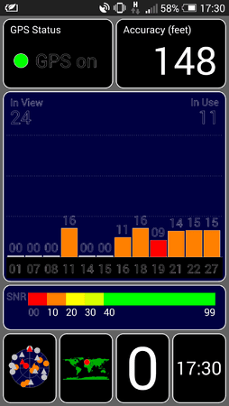

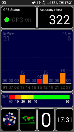

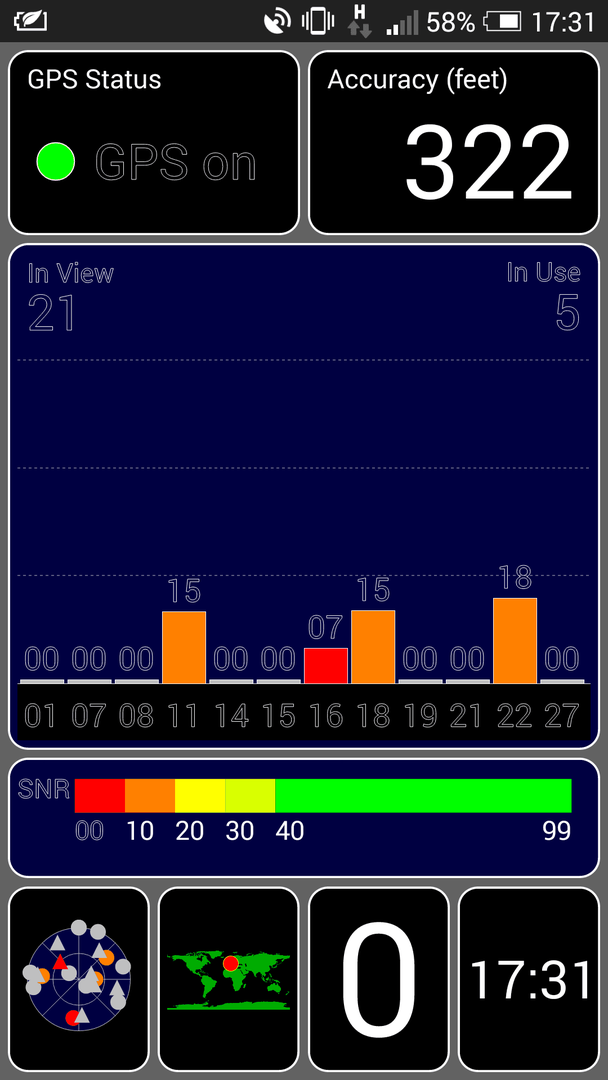

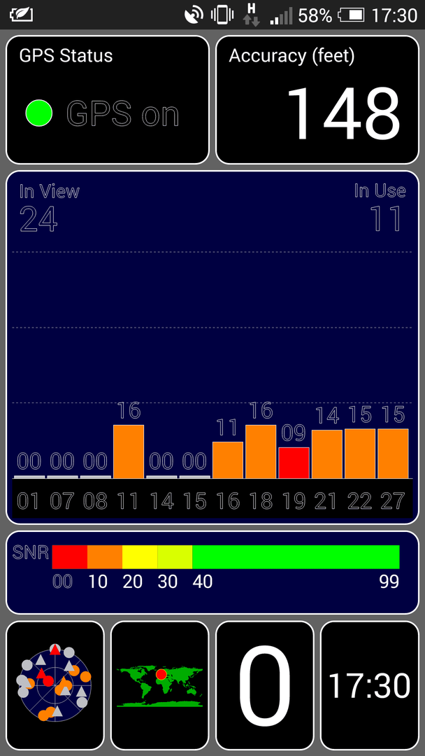

Screenshot 3 und 4 im Zug. Im Gebäude wie gesagt 0 in use aber auch >20 in view.
Kann ja nicht ganz korrekt sein.
Will jemand von euch unter freiem Himmel nen Screenshot machen? Hab leider kein zweites One zur Hand.
