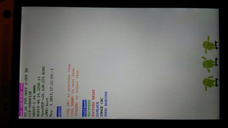

Ich habe noch das Bild vom Bootloader angehängt.

Also es ist schon mal so, dass dein Bootloader "Unlocked" und deine Security ausgeschalten (S-OFF) sind.
Das sind beides eindeutige Zeichen, dass an dem Gerät was gemacht wurde und deswegen könnte dir die Garantie verweigert werden.
Wie lange hast du das Gerät denn schon? Ich würds an deiner Stelle reklamieren.

Ich habe endlich Zeit gefunden mich ums Problem zu kümmern. Ich habe den HTC Support angerufen (keine Wartezeit, sehr schön :)). Der Support Mitarbeiter hat mir gezeigt wie ich beweisen kann dass ich mein Gerät nicht gerootet habe (hätte ich auch selbst sehen können...). Und zwar steht ja beim Bootloader das Datum wann das Gerät gerootet wurde. 3. Mai 2013 steht da und ich habe es erst im Februar 2014 erhalten. Ich musste leider wieder in den Shop von meinem Provider aber die haben es jetzt mal eingeschickt. Ich denke damit wär die Angelegenheit erledigt.

:D ein sehr hinkender Beweis. Bei mir steht im bootloader 31.12.14 und gerootet ist es seit langem vorher . schauen ob das klappt
Das Datum zeigt auch nur an, wann die letzte Änderung am HBoot vorgenommen wurde, denk ich mal, oder?!
Das würde in seinem Fall immer noch eindeutig heißen, dass er es nicht gewesen sein kann, wobei du an deinem Bootloader anscheinend das letzte Mal an Silvester was geändert hast.
Oder bin ich da jetzt komplett schief gewickelt?
Reaktionen: Schaeferreiner
In etwa so habe ich es auch verstanden und das ist auch die logische Schlussfolgerung aus dem Feedback von HTC. Entweder am HBoot oder an den sonstigen Einträgen im Bootloader (z.B. OS - gab ja innerhalb der 6.09 etliche kleine Updates) wurde zuletzt zu diesem Zeitpunkt etwas verändert.
