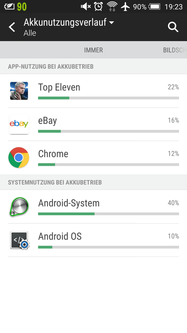

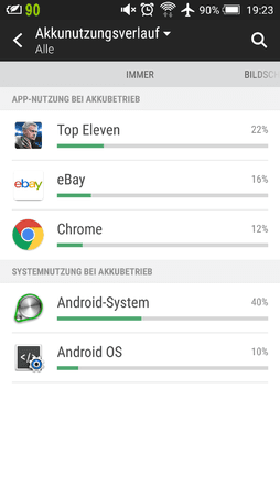

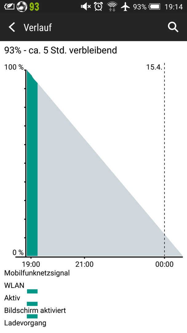

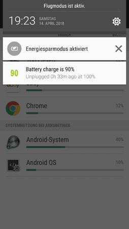

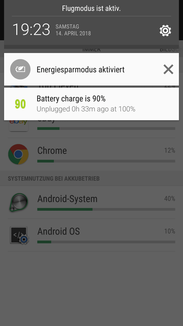

Hallo, hab das HTC M7 gebraucht gekauft. Optisch sehr guter Zustand, Original ROM, Keine Defekte. Bei intensiverer Nutzung liegt der Akku bei maximal 45 ℃.
Irgendwie hält der Akku nur 5 Stunden.
Hintergrundprozesse in Ordnung, Ladezeit in Ordnung.
Ist der Akku nur alt, würde ich den ersetzen, wenn aber die Software das Problem ist, würde ich mir Mühe und Risiko diner Reparatur ersparen (ja, ich habe mit Reparaturen von PC / Handy gewisse Routine).
Im Anhang ein paar Screenshots.
Benutze Android 5.0.2, und niedrige Helligkeit+Strom
Screenshot_2018-04-14-19-23-37.png Screenshot_2018-04-14-19-23-21.png Screenshot_2018-04-14-19-14-56.png
sparmodus
Wie kann ich das Problem lösen ?
Danke für eure Ideen.
Bearbeitet von: schinge - Grund: Bild-Anzeige etwas verkleinert - schinge

Rein von deinen Screenshots zieht aber dein Fußball Manager viel Energie. Wenn du von den 5h also 3h aktiv zockst ist die Laufzeit schon erklärt.
Grüße
Der Fussballmanager läuft nur 20 Minuten am Tag und nicht im Hintergrund/Cache. 4 Stunden ist aber wesentlich schlechter als mein S3 Neo.
