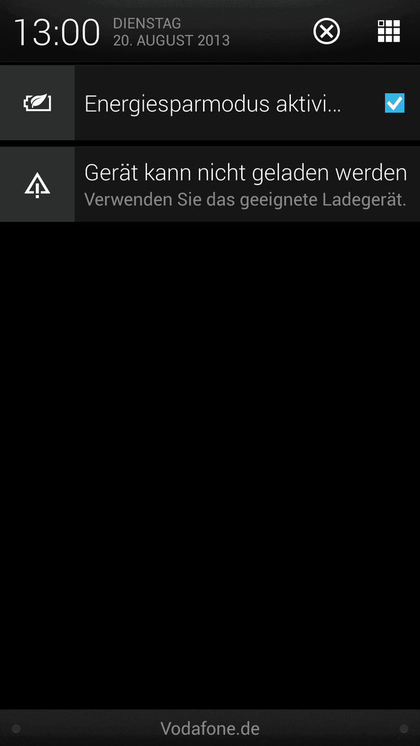

Seit gestern erscheint nun regelmäßig eine Meldung in der Statusleiste. "Gerät kann nicht geladen werden. Verwenden Sie das geeignete Ladegerät".
Die Meldung erscheint, ohne dass man irgendwas am Telefon macht. Habe mal einen Screenshot angehangen.
Jemand ne Idee?
Da das Telefon ja im ausgeschalteten Zustand lädt, müsste das Problem doch Softwareseitig zu finden sein oder?
