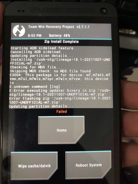

@Nightly
Bitte sehr… die gapps hat er scheinbar installiert, dort stand successful hab leider kein Bild, habe jetzt einfach ene custom Rom genommen denn die selbe Fehlermeldung scheint auch bei der Stock zu kommen

@juni ich weiss, das problem ist jedoch das ich die img. file nicht finde wenn ich sie vom otg cable auf den gerätespeicher übertrage, auch die zip von lineage os habe ich nicht gefunden obwohl ich sie extra in den system ordner verschoben habe...
dazu kommt das twrp mir keine option gitb img. file zu flashen, auf videos finden alle die img. bei mir wie gesagt wird sie nicht angezeigt
Mach's mal wie in der Anleitung beschrieben. Anders geht's nicht.

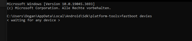

@juni pc erkennt das handy nicht im fastboot
okay er hats erkannt weil mein handy jetzt "fastboot usb" anzeigt aber was soll ich jetzt machen?
TWRP downloaden und flashen (Beitrag #3)
@juni bro bitte, ich weiss für dich ist echt simpel zu erklären aber das funktioniert alles nicht, durch den command "flash recovery" oder so hat sich rein gar nichts getan
Ich les das auch nur von der Anleitung ab. Du tippst ein: fastboot flash recovery[Leerzeichen] und ziehst dann das aktuelle twrp file mit der Maus ins Fenster rein.
