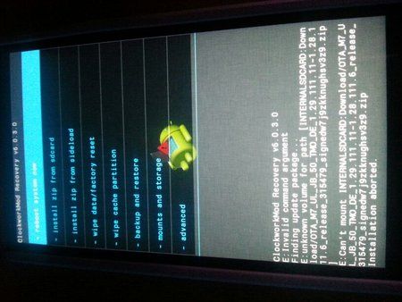

Kann mir einer sagen was ich da falsch mache?
Wahrscheinlich liegt es daran, das du versuchst ein offizielles Update mittels eines CustomRecoverys zu installieren. Ist aber nur eine blöde Vermutung.
Ganz ehrlich: Woher hast du das Update? Über die Updatefunktion in den Einstellungen? Wann hast du dein Handy denn geunlocked, denn normalerweise solltest du mit einem unlocked Bootloader keine Updates bekommen. Hast du vllt. wieder relocked ohne das Stock Recovery drauf zu installieren?
Grüße
Florian
Was machst du da für Experimente? Oder ich frage mal anders rum, weißt du was du da machst? ;)
Du schreibst, dass du im originalen Recovery bist. Was ich auf dem Foto sehe, ist das ClockworkMod Recovery. Wusste noch gar nicht, dass ClockworkMod das original Recovery ist ;)
Wenn du die OTA-Updatefunktion nutzen möchtest, dann musst du dein System erstmal wieder in den Originalzustand zurücksetzen. Zumindest muss der Bootloader relocked sein.
Hier solltest du Hilfe finden: Root / Custom-Roms / Modding für HTC One (M7) auf Android-Hilfe.de
Jo du kannst die Stock Recovery .zip nicht so Instalieren.
und
Du mußt die Zip in ein verzeichniss entpacken clockword/backup/"zip dateien" und dann auf restore dann funktioniert es auch.
Grüße Riff
