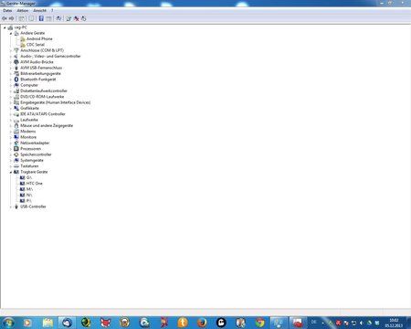

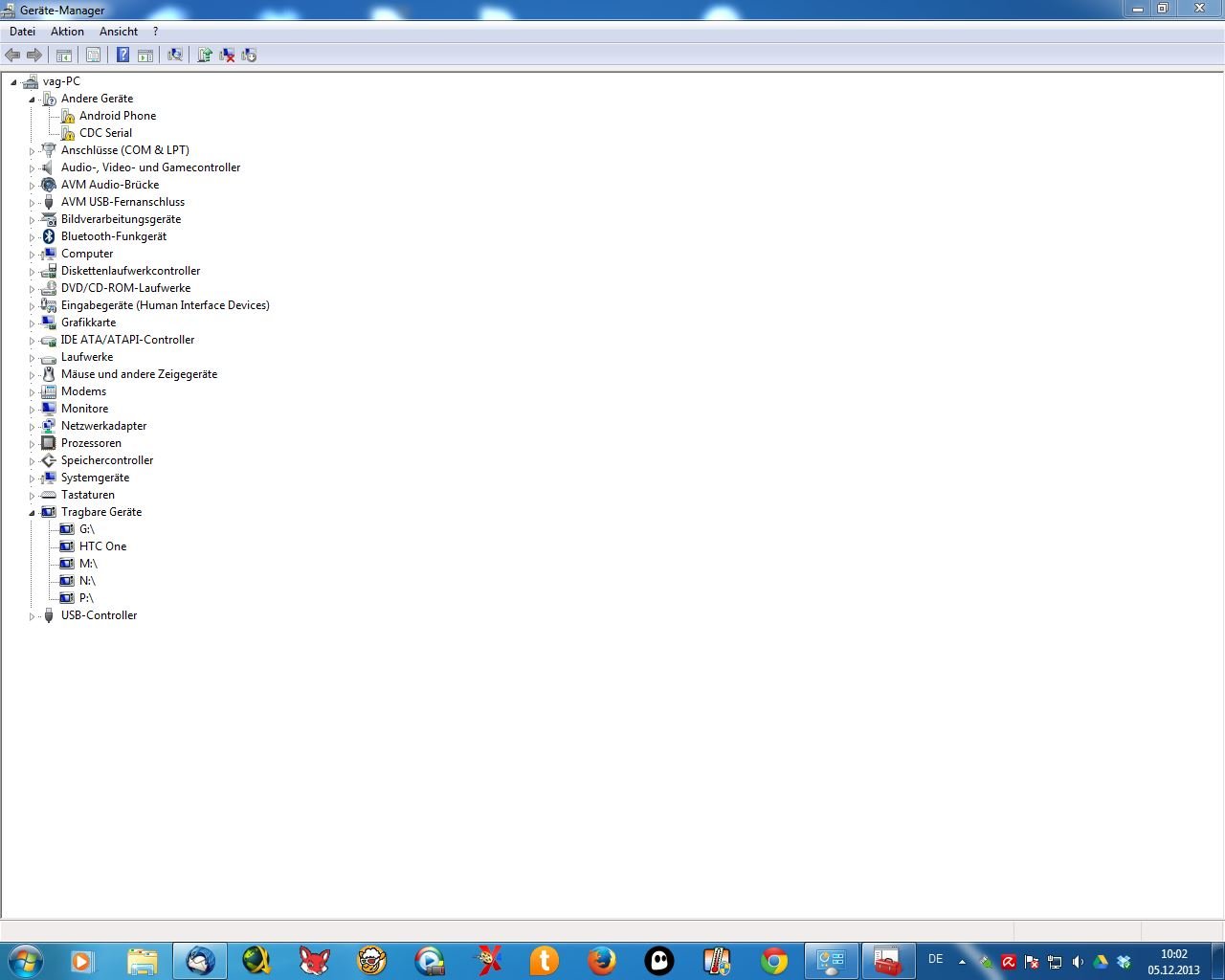

In dem angehängten Bild siehtst du oben, dass das ONE nicht als Android phone erkannt wird. Ich kann zwar auf den Speicher des ONE zugreifen, aber ADB geht nicht.
dann ist der Treiber nicht korrekt installiert, das musst du zuerst in den Griff bekommen.
MfG
starbase64
