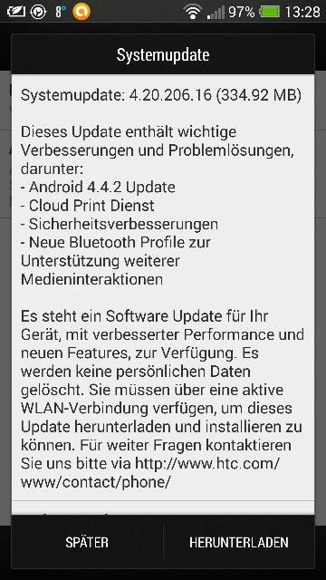

Meine Version lautet:4.20.206.16 zur Info
Leider startet bei mir der Download nicht. Gibt es Ideen woran das liegen könnte?
Gesendet von meinem HTC One mit der Android-Hilfe.de App
