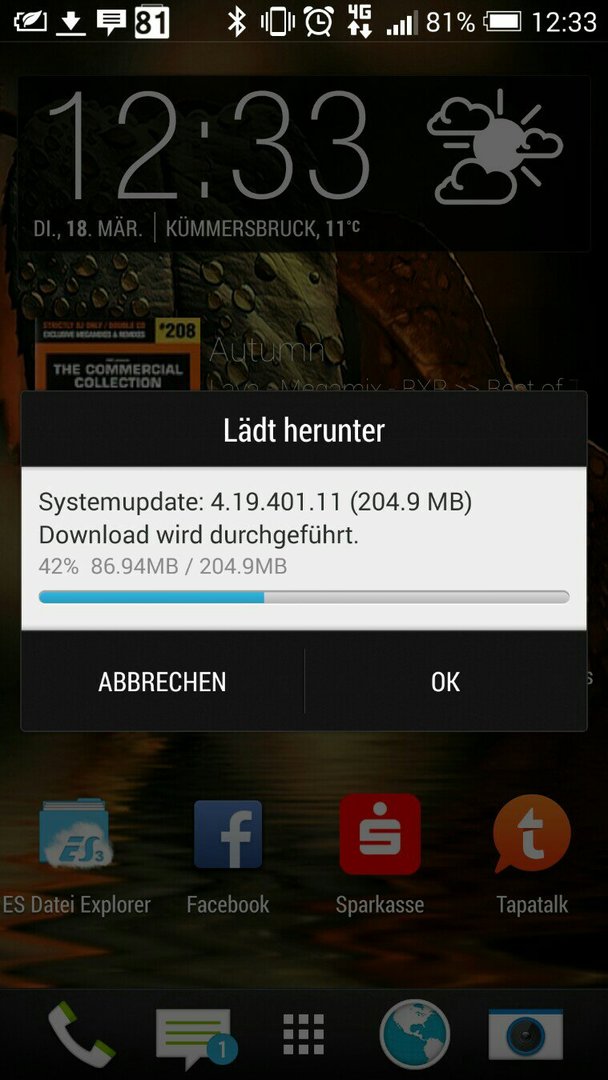

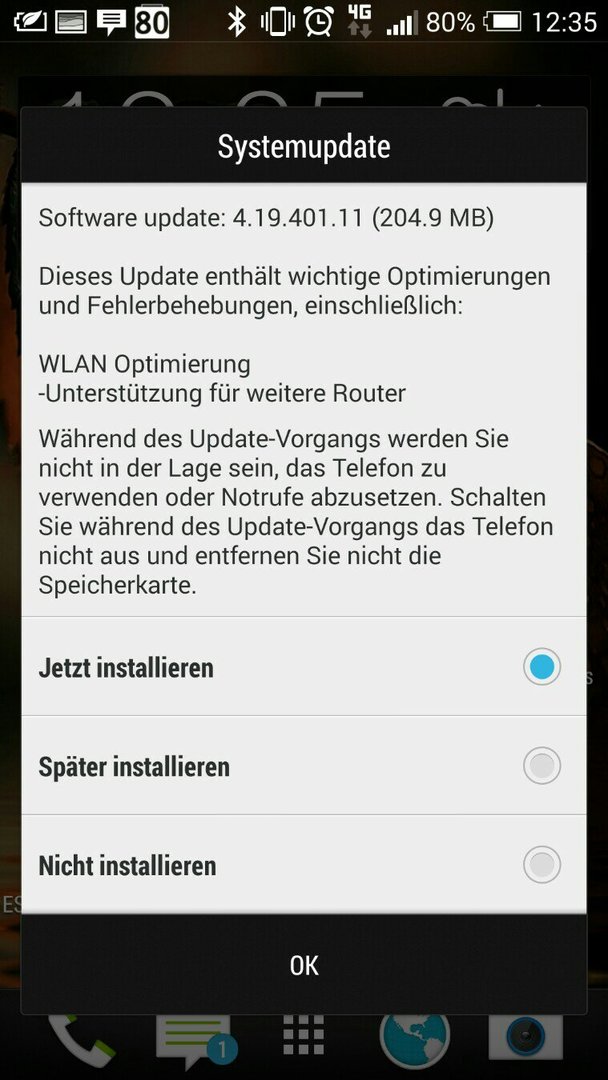

Gerade bekommen!
Neues Update ist raus!
Welche CID hast du?
