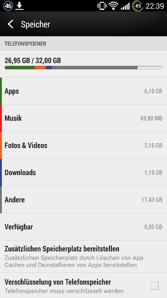

kann mir jemand sagen, was "andere" sein soll? warum ist da soviel belegt? siehe Bild
Ach ja, hab Root und die Viper Rom drauf

Ich hattr das ptoblem mit dem alten One X/Stock...hab nie eine loesung gefunden...ich hatte eine unsichtbare datei die jeden tag groesser wurde...
Hab jetzt mein Handy komplett neu aufgesetzt und die "sd-karte" formatiert. Jetzt passt alles.
