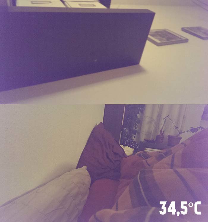

wie wahrscheinlich schon einige hier wissen, gibt es ein recht verbreitetes Hardware-Problem beim HTC-one. Der Kamera-Sensor wird durch die Hitze des Displays beeinträchtigt und je nachdem wie warm er ist, desto mehr verfärbt sich das Kamera-Bild in den dunklen Bereichen lila bzw. pink.
Anscheindend gibt es zwei Varianten: entweder ist das Problem von Anfang an da oder es entwickelt sich erst nach einigen Wochen.
Bei mir war letzteres der Fall: erst dachte ich, ich bilde mir das nur ein, aber dann bin ich zufällig gestern im xda-developer-Forum auf mehrere Threads zu dem Thema gestossen.

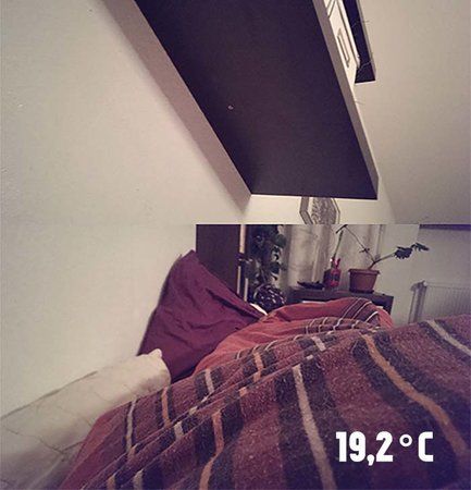

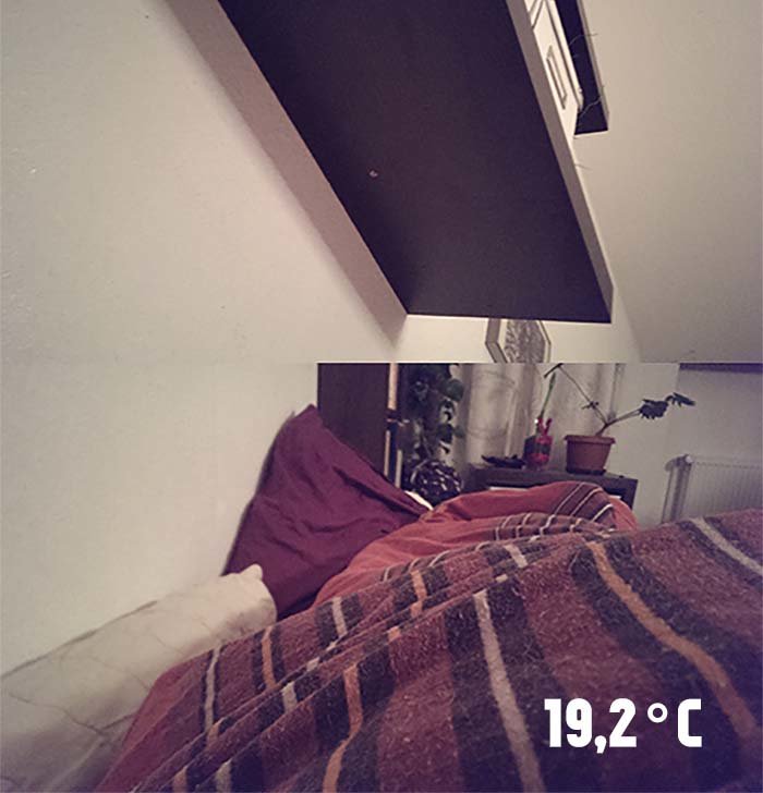

Das mit der Wärme-Einfärbungs-Relevanz habe ich direkt selber ausprobiert.
Habe das Handy etwa 10min. in den Kühlschrank gepackt und dann die Akku-Temperatur ausgelesen und Bilder gemacht. Dann etwa eine Viertelstunde aktiv mit dem Handy beschäftigt und dann dasselbe nochmal. Obwohl die Bilder in absolut derselben Lichtsituation mit demselben Motiv entstanden sind wird ein unglaublicher Unterschied deutlich.
