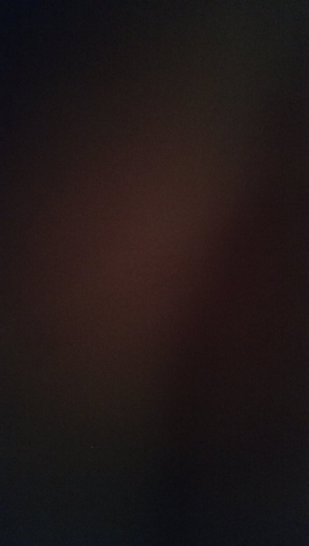

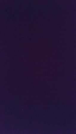

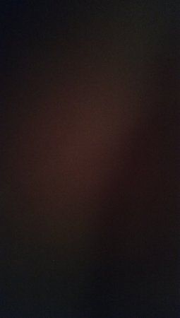

Im Anhang ist ein Bild
Und wo ist der weiße Punkt?
Ich kann keinen erkennen!

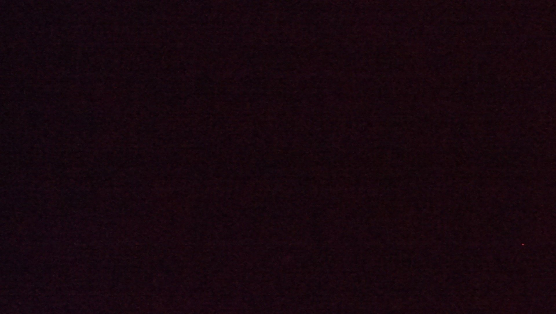

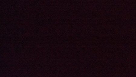

Guten morgen,

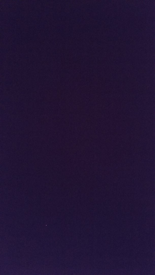

Ich lade ein neues Bild hoch.
??? Seh da nichts
Doch. Rechts unten in der nähe des ecks.
Ja genau was kann ich da machen?
Schaut nach nem Pixelfehler des Sensors aus, aber mal generell kannst du evtl nochmal ein bild machen bei dem du das Handy einfach flach hinlegst so das die Kamera auf den Tisch zeigt und dann ein Foto machen? Sieht danach aus als ob du auch den Lila Bug hast... Hierbei sollte wenn die Kamera in Ordnung ist ein Komplett schwarzes Bild bei raus kommen, wenn du den Bug hast ein Lilanes.
Hab ein Foto gemacht so wie du es beschrieben hast. Ist das dieser Bug?
Würde sagen das dieser lila bug ist. Ich selber hab den bisher nie gehabt
Ich werde morgen Htc schreiben.
Ja definitiv der Bug der beim überhitzen während des Update Vorgangs passieren kann. Solange keine weiteren Beschädigungen am Gerät vorhanden sind wird HTC dein Gerät bei Arvato reparieren lassen und somit zumindest das Gesamte Kamera Modul getauscht.
