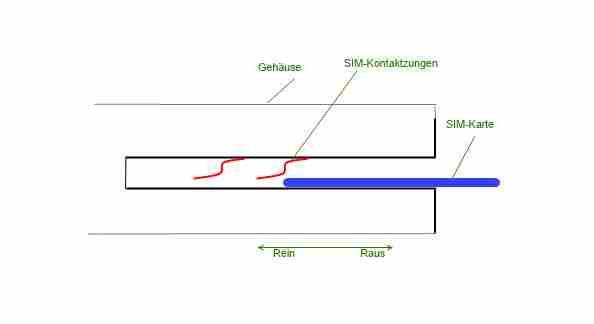

Dieses Problem ist eine ganz fiese Sache. Ich hatte das Problem selbst schon beim SIM-Halter meines Motorola Tablets (die Technik der SIM-Slots ist ja fast überall identisch). Da ich damals vor der Entscheidung stand, das komplette Tablet zu verlieren (Garantie war abgelaufen), habe ich das Tablet zerlegt und mir das ganze sehr genau angesehen (nach dem Öffnen auch unter dem Mikroskop). Eine SIM-Karte muss in einem Kartenadapter nur minimal verrutschen, dann sitzt sie beim Herausziehen sofort gnadenlos fest. Schuld daran sind die Kontaktzungen des Kartenhalters, die im Normalfall auf die glatten Kontakte der SIM-Karte drücken. Diese Kontaktzungen sind ähnlich angeordnet wie Widerhaken. Das Einführen der Karte ist vollkommen problemlos, denn hierbei werden die Kontaktzungen leicht angehoben und gleiten über die Karte bzw. die Kontakte. Das Herausziehen einer SIM-Karte, die in einem Adapter steckt, ist hingegen extrem gefährlich, sobald die Oberfläche nicht glatt, sondern auf irgend eine Weise unterbrochen ist (Übergang Karte/Adapter). Besteht hierbei irgendein Grat quer zur Einschubrichtung auf der Original Sim-Karte (was bei einer SIM-Karte zum Glück so gut wie nie der Fall ist, bei einer Kombination Karte/Adapter leider schon), dann verhaken sich die Kontaktzungen darin. Bei jedem Ziehen an der Karte bzw. dem Adapter verhaken sich die Kontaktzungen noch schlimmer, bis sie zum Schluss irgendwann verbiegen und dann abbrechen. Die einzige Abhilfe besteht darin, zwischen die Kontaktzungen und die festsitzende Karte im Adapter ein stabiles, sehr dünnes Stück Papier oder besser noch eine stabile, aber ultradünne Kunststoff-Folie zu schieben, um den Kontaktzungen wieder einen glatten, gleitfähigen Untergrund zu bieten. Leider ist das beim One fast unmöglich, da der Spalt zwischen Karte und Gehäuse zu eng ist. Ich würde es aber trotzdem mit viel Geduld versuchen, da es wirklich die einzige reelle Chance ist, die Karte incl. Adapter wieder heraus zu bekommen.
Ich habe mal versucht, das unten schematisch darzustellen. So kann man besser erkennen, warum eine Grat oder eine Rille (bei einer SIM-Karte in einem Adapter ja leider kaum vermeidbar) beim Herausziehen sehr schnell zu Problemen führt und warum bzw. wie die Kontaktzungen dann schnell festhängen; verbiegen; abbrechen.

Insofern wäre es bzgl. meiner Schemazeichnung durchaus eine berechtigte Rückfrage, warum denn der Spalt zwischen dem SIM-Karten-Einschub eines Herstellers und der SIM-Karte nicht ebenfalls beim Herausziehen stört. Aber bei werksseitigen Einschüben ist halt alles aufeinander abgestimmt, die Kanten sind schön abgerundet und die Spalte sind minimal klein gehalten.

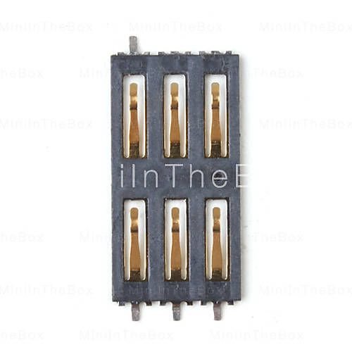

Es muss nicht zwangsläufig bei jedem Adapter ein Problem geben, aber die Wahrscheinlichkeit ist halt nicht gerade gering. Das liegt meiner Meinung nach auch am eigentlich normalen Verhalten von Usern in solchen Fällen. Zieht man zum Herausholen der Karte am SIM-Einschub (bzw. am Adapter) und man bemerkt dabei einen Widerstand, dann kommt wohl kaum jemand darauf, das jetzt erst mal zu analysieren, sondern man zieht halt einfach nochmal ein wenig fester. Dann ist es aber schon fast zu spät, denn beim festen Ziehen verbiegen sich die Kontaktzungen und haken sich dabei nur noch fester in den Spalt oder die Ritze. Jetzt noch einmal feste gezogen und man kann das Gerät oft abhaken. Diese Kontaktzungen sind halt winzig und brechen unter Belastung recht schnell. Unten mal ein Bild in starker Vergrößerung... das ist schon alles sehr filigran :)
