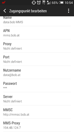

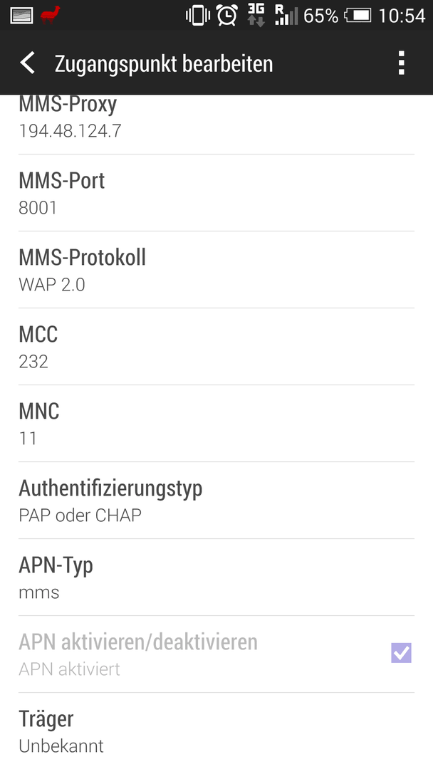

Erst mal Danke für die Antwort! Ich nutze den österreichischen Tarif Bob welches zu A1 gehört.
Das sind meine Einstellungen:
Reaktionen: Albero

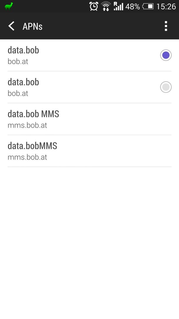

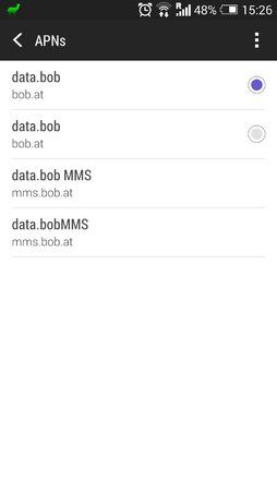

Nur etwas ist mir unklar: die APNs für Internet und MMS sind doppelt vorhanden. Auszuwählen ist aber nur das Internet. Ist das normal so?
Lg, Albero
Dann lösch doch einfach die doppelten Einträge. :huh:
Freie Geräte haben eine Vielzahl von APN´s im Hintergrund gespeichert, die sie nach dem Einlegen der entsprechenden SIM-Karte automatisch laden. Manuell muss man sie nur dann eingeben, wenn entweder der Netzbetreiber nicht hinterlegt ist oder ein gebrandetes Gerät mit einer Fremdkarte verwendet werden soll.
Reaktionen: Albero
Ha! Das war's wohl. Ich konnte die MMS jetzt öffnen. Vielen Dank! Hätte nie gedacht dass das das Problem sein könnte
