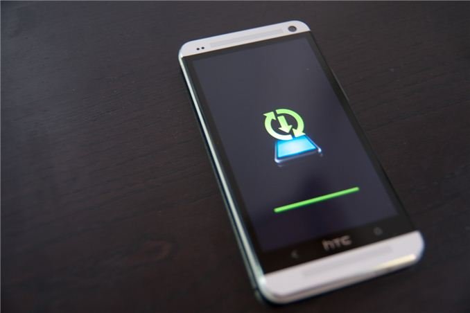

Leider hängt das Handy, seitdem der Vorbesitzer die SD gezogen hat. Factory Reset und Recover funktionieren nicht .. da kommt nur eine Art Batterie?, die ein Downloadsymbol hat.. dann passiert nichts, Neustart und das Handy ist wieder im Bootsceen.
Meinst du das Bild im Anhang?
Das ist der Update Screen, welcher nach einem Factory Reset eigentlich nur kurzzeitig da sein sollte. Wenn der nicht weg geht, passt was mit dem Reset nicht
Ohne einen unlock, könntest du mal nach einer passenden RUU suchen. Denn ein Update/Flash über eine RUU benötigte damals keinen unlock.
Die RUU wurden von HTC selbst bereitgestellt.
Solltest du nichts passendes finden. Frag den HTC Support an. Ob sie helfen können (oder wollen) weiß ich jedoch nicht. Zu verlieren gibt's aber nichts dabei
