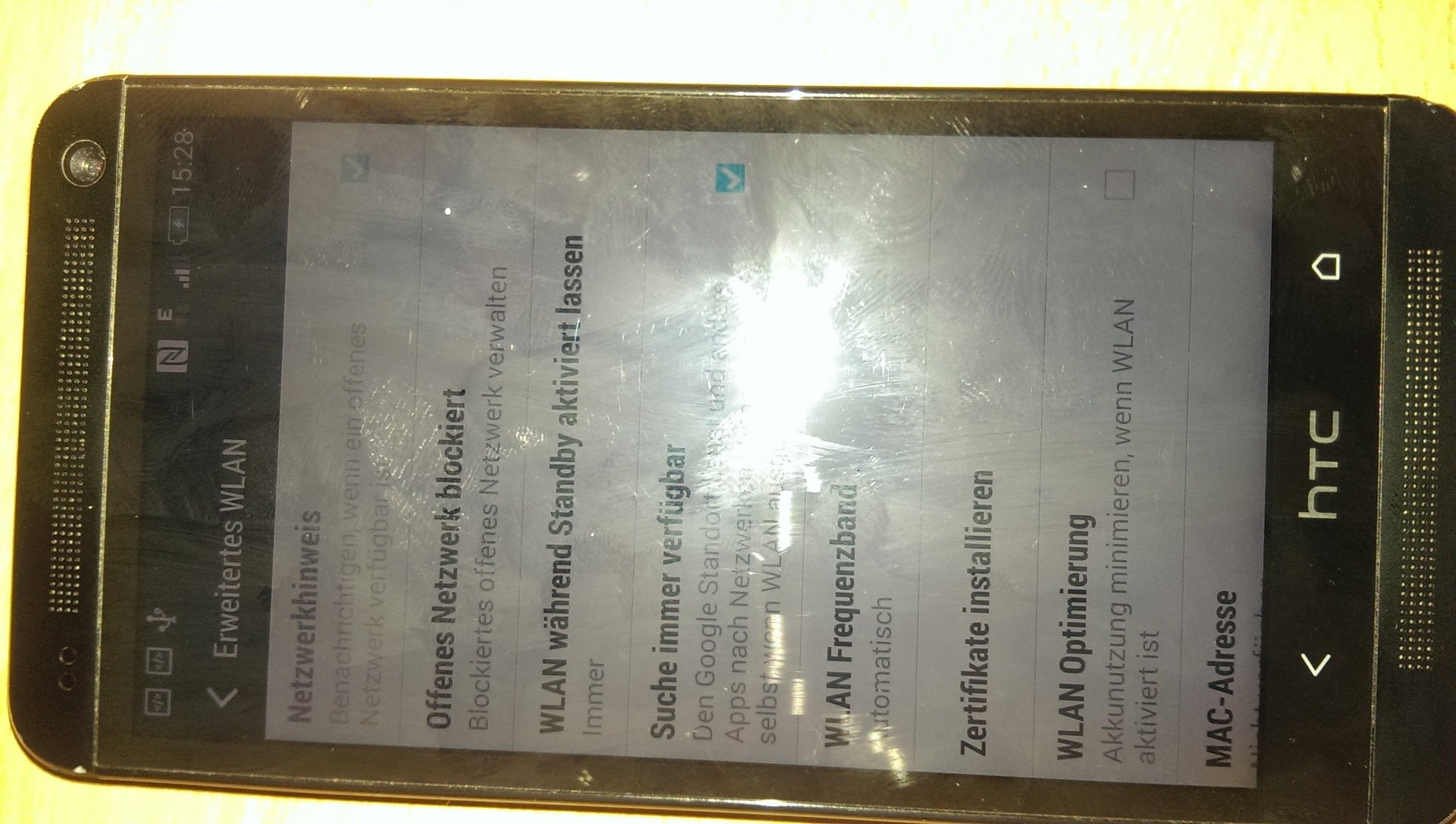

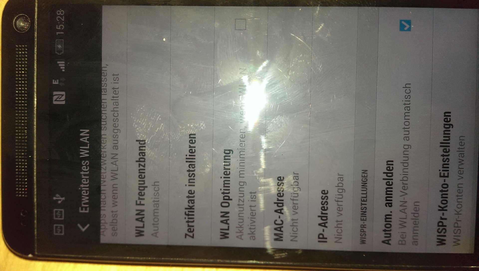

Hallo ,habe von einer Freundin ihr One (M7) hier .Leider ist da was mit dem Update in die Hose gegangen .Handy fährt hoch ,kann aber keine WLan-Verbindung aufbauen .In den Einstellungen ,blinkt das WLAN-Symbol immer blau ,beim drücken von Blutooth blinkt es syncron mit .Version ist noch Android 4.4.2 mit Sense 5.5 .Update funktioniert nur über das Telefoninternet .Gibt es die Möglichkeit über USB zu updaten?Dauer bald 40 Stunden ansonsten.
Hardreset habe ich auch schon probiert ohne Änderung.
Unter erweitertes WLAN sind auch keine Zertifikate vorhanden .Da ich auch eine One habe ,eventuell die Daten übertragbar? Habe aber das Update auf 4.4.3 Sense 6 auf meinem.
Gruß Marcus

Hallo ,ja .Es stellte sich bei Arvato heraus das das Handy einen Wasserschaden hatte .
Wurde zwischenzeitlich eine Anzeige wegen Betrugs gemacht!
