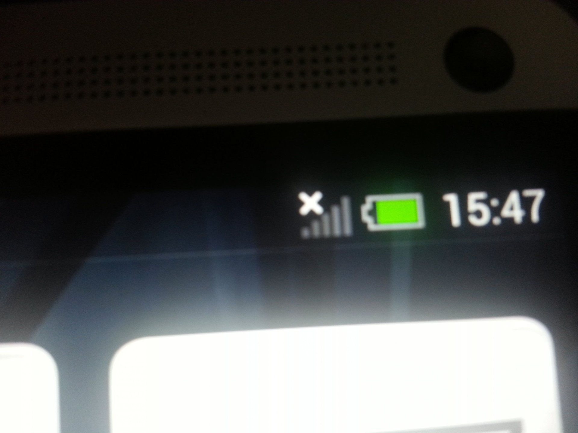

Problem Flugmodus abschalten Telefonieren nicht möglich kennt das wer?
Habe folgendes Problem kennt das wer, wenn ich bei meinem HTC One (M7) den
Flugmodus aktiviere und nach einiger Zeit den wieder ausschalte kann ich nimmer telefonieren
weil ich das Handy nicht mehr einschaltet , ich mache auf Neustarten nicht geht , ich gehe auf Ausschalten das One (M7) aus und wieder ein auch da geht es nimmer an , nur wenn ich in die
Einstellungen dann Sichern & Wiederherstellung und das Telefon zurücksetzen mache geht es dann wieder nach einiger Zeit und wenn ich die microsim karte raus und wieder einsetze geht es auch wieder zum Telefonieren aber nicht immer,
kennt das wer ist das Softwarefehler oderHardwarefehler?
Das ist definitiv nicht richtig so. Ich hab meins öfters im flugmodus, eben weil ich viel fliege. Bei mir funktioniert das problemlos, einzige Umstellung für mich war, dass man nach wiedereinschalten des flugmodus die Pin eingeben muss. Aber danach läuft es innerhalb von wenigen Sekunden wieder. Sogar auch in Schweizer und Österreichische Netze. Jetzt übrigens auch, bin gerade am Flughafen in Zürich ;-)
Kann dir nur raten, das Gerät zurück zu geben.
Gesendet von meinem HTC One mit der Android-Hilfe.de App
Wird denn nach dem Ausschalten des Flugmodus Deine Mobilfunk-PIN abgefragt? Das wäre nämlich der Normalfall, sofern Deine Kart per PIN geschützt ist...

Wenn ich das richtig verstanden habe, benutzt du keine PIN. Versuch doch mal, eine PIN einzurichten, vielleicht liegt es daran.
Und vor dem Reparaturversuch mal ein Reset auf Werkseinstellungen.
Ich würde einfach mal dir SIM rausnehmen, kurz warten und dann wieder rein. Bewirkt manchmal Wunder ;)

Bei mir ist das selbe Problem. Das hatte ich schon mal, dann hat es sich unerklärlicherweise gelöst und nun wieder:
Ich komme nicht etwa aus dem Flugmodus, das ganze passierte nach einem Neustart. Das Handy startet und lädt alles. Dann kommt jedoch keine PIN Abfrage. Auch ein manuelles Netzeinwählen ist nicht möglich. Er findet alle Netze, nimmt jedoch keines an.
Und jetzt kommts: öffne ich eine App und drücke den Homebutton kommt für ca. 1/2 Sek. die PIN Eingabe. Danach springt es sofort wieder auf den Homescreen. D.h. die Zeit reicht nicht um die PIN einzugeben oder den Bildschirm irgendwie aktiv zu lassen. Neustart, ob schnell oder manuell, ändert nichts.
-> Die PIN Eingabe wird mir sozusagen nicht erlaubt.
Was bitte ist hier los?
Genau das gleiche Problem habe ich auch. Mein Handy ist nicht gerootet. Ich nutze den Nova launcher und gehe davon aus, dass es daran liegt. Dieser überlagert offentlich die PIN-Abfrage. Wenn ich dann neu starte und nichts mache, kommt erst die Abfrage zum Starten des Bildschimes und ohne weitere Eingabe meinerseits sofort danach automatisch die PIN-Abfrage. Aber das kann ja eigentlich so nicht richtig sein...
Geht es noch jemandem so?
Bei mir passiert das ganze ohne zusätzlichen launcher.
(Vorrübergehende) lösung: in den Einstellungen - Sicherheit - SIM Sperre einrichten die PIN-Abfrage aus- und wieder anschalten.
Aber das kanns ja wohl auch nicht sein...
