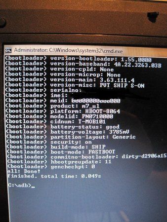

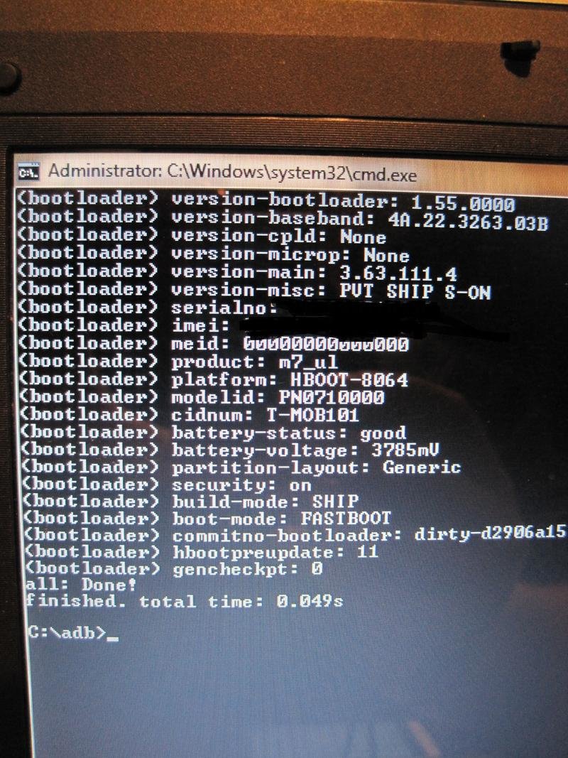

1.
  • Damit man dir helfen kann installier erstmal Adb+Fastboot und diese HTC-Treiber
  • An deinem Handy solltest du in den Einstellungen -> Power -> Schnellstart deaktivieren und in den Entwickleroptionen -> USB-Debugging aktivieren!
  • Jetzt dein Handy ausschalten und 10 Sekunden warten. Dann Powertaste + Volume-Down-Taste gemeinsam gedrückt halten bis du im Bootloader bist. Dann das Handy an den Pc anschließen.
  • Nun gehst du an deinem Pc in den frisch installierten adb-Ordner unter "C:\" drückst Shift + "rechte Maustaste" und wählst "Eingabeaufforderung hier öffnen". In diesem Fenster(CMD) gibst du jetzt
    Code:
    fastboot getvar all
    ein und bestätigst mit ENTER. Die Ausgabe hier posten, bis auf IMEI und Seriennr.

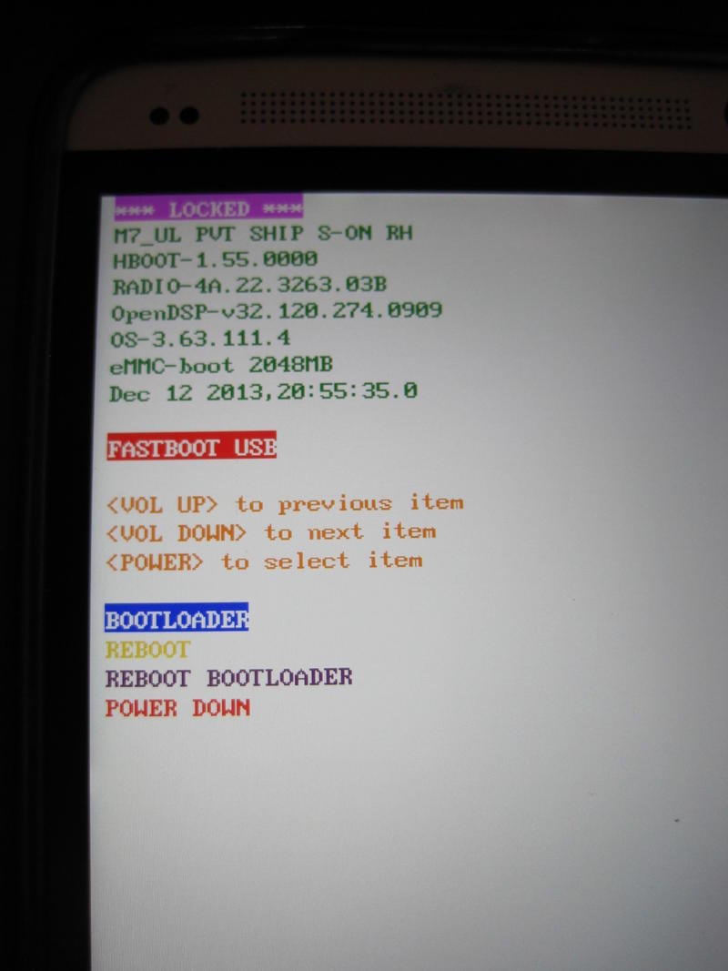

2. Bitte einmal abtippen/fotografieren was im Bootloader steht. Vorallem (locked/unlocked/relocked)

es hat erst geklappt nachdem ich einmal auf dem handy auf fastboot gegangen bin. Danach hat er das Kabel erkannt.
Okay dein Handy ist tatsächlich komplett Stock.
