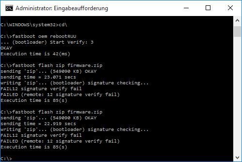

Versuche das Handy wieder neu aufzusetzen, da es im Bootloop festhängt. Leider bricht es immer beim RUU Update nach 10 Sekunden immer ab.
Gibt es noch eine andere Möglichkeit oder mache ich was falsch?
Mit S-ON solltes du eine zip - Datei im recovery flashen. Schau mal unter Anleitungen. Dort ist alles beschrieben.
Klappt leider nicht, es kommt immer eine Fehlermeldung.
Bearbeitet von: ferchi - Grund: Direktzitat entfernt. Der Bezug besteht ja bereits.
Was versuchst du denn da zu flashen? Ist das eine signierte zip?
Grüße
Florian
Es lag an der falschen RUU Version. Die Anleitung hat geholfen, danke. Jetzt geht alles :)
