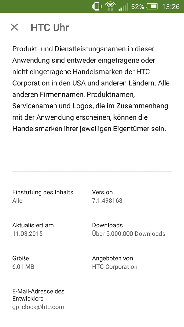

Dieses Update. Hab im Anhang einen Screenshot erstellt.

Danke für den Tipp.
Aber warum muss man die "HTC Uhr" noch extra im Playstore suchen?
Diese sollte doch unter "Installierte Apps" auftauchen....soll mal einer dem normalen User erklären.
Bei mir wurde ein verfügbares Update angezeigt.
Ebenso bei mir. Immerhin als Changelog "Fehlerbehebungen".
Wäre schön, wenn damit der Wecker gemeint ist. Die normale Uhrzeit war ja schon vorher korrekt :)
Ich kann mir vorstellen, dass es Probleme mit der ursprünglichen Unterbrechungs-Funktion in Lollipop gegeben hat, HTC hat da ja netterweise wieder die normalen Profile Normal, Vibration und Lautlos drübergelegt.
...aktuell gibt es Updates bei die Apps: HTC Uhr und HTC Internet evtl. beheben diese Updates hier aufgef. Fehler - ich benutze den Wecker nicht, somit kann ich da nicht mitreden.

Ähm, da reden wir ja seit einigen Beiträgen drüber... ;)

Die HTC Uhr ist nach dem Update im Materialdesign. Sieht richtig gut aus. Fehlt nur noch HTC Wetter.
Ich hoffe mal der Wecker klingelt Morgen
Ich habe gestern abend auch das Update gehabt.
Mein Wecker klingelte heute morgen
Der Interne Wecker ging heute anstandslos seiner Pflicht nach :)
Die Zeit wird zeigen ob das Update den Fehler wirklich behoben hat.
Ich weiss es ist noch zu früh, aber für diejenigen die der Meinung sind das liegt an der lernresistenz der User und ihrer verkorksten Installation und Software...:flapper:
Bei mir hats auch geklingelt. Das Problem scheint gelöst zu sein

Wecker ging heute... !
Also kein Problem von Lollipop, sondern einer HTC App.
