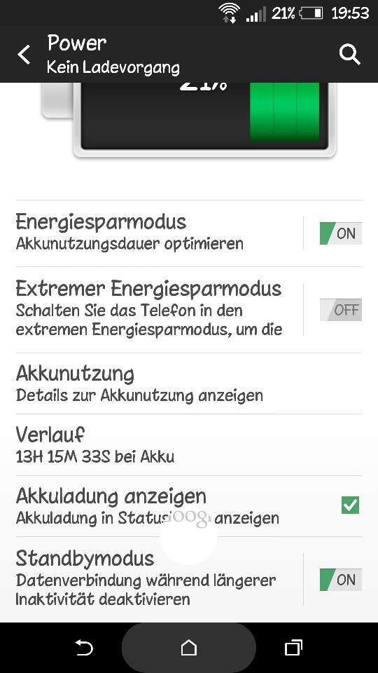

Moin,
doch es gibt eine Lösung, zumindest funktioniert es bei meinem M7. In der APP Power *Stoppen erzwingen* wählen und schon ist die Anzeige im Sperrbildschirm weg. Allerdings die oben in der Leiste auch.
Aber, der Energiesparmodus funktioniert trotzdem und bleibt aktiv. Hab ich jetzt einige Tage so getestet und bin zufrieden.
Woran erkennst Du das es trotzdem funktioniert? Ansonsten Super Idee!
Hi,
woran erkenne ich das? :winki:
Mein Handy wird nicht schneller leer und ein Blick in Einstellungen ---> Power sagt, Energiesparmodus ist aktiv.
Einfach probieren, kann ja nix passieren. Zur Not halt App neu starten.
Funktioniert auch auf dem One E8 ! Dankeschön für den Tipp

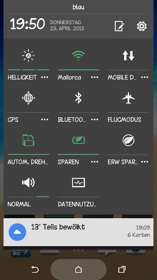

@Nordstern
Mach doch mal einen Screenshot von:
Einstellungen-Power-Energiesparmodus-Energiesparmodus
Bild 2
Hallo Mark,
siehe Bilder von Lindner, sieht bei mir auch so aus.
