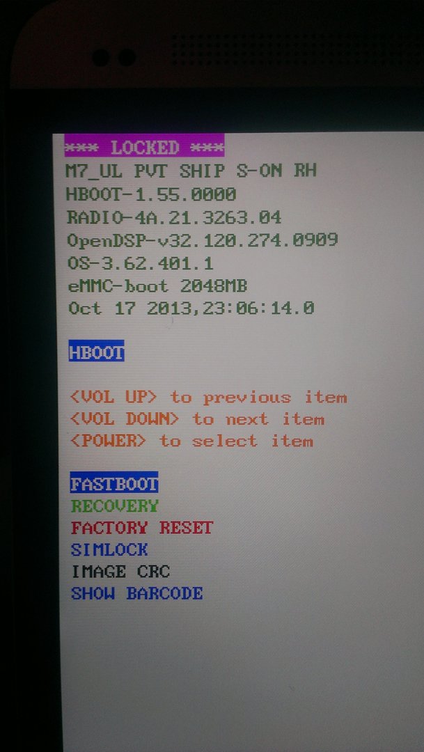

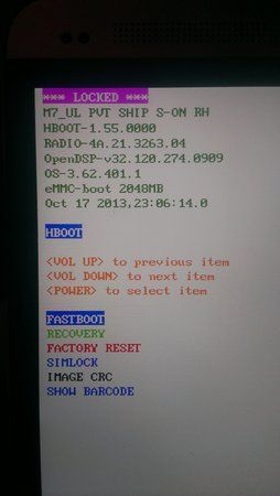

Auf jeden Fall mal den Gerätestatus ansehen, ob das Gerät noch "Locked" ist (wegen Garantiefragen). Dazu ca. 10 - 15 sec. den Powerknopf und den Vol. leise-Knopf gedrückt halten, bis sich das Gerät aus- und wieder einschaltet. Auf dem erscheinenden Bootscreen steht oben der Status. Die anderen Werte gleich auch notieren, denn ggfs. hilft es, die Software upzudaten. Dafür ist der Wert des HBoot von besonderem Interesse. In diesem Menü kann man dann auch nochmal einen Factory Reset auslösen, mehr als nicht helfen kann es nicht. Navigieren muss man mit den Lautstärketasten, bestätigen mit dem Powerknopf. Außer Reboot und Factory Reset sollte man aber ohne Erfahrung hier nichts drücken.
Ist der Bildschirm in der betroffenen Region auch im querformat immun gegenüber drucken, wischen, etc? Es gilt heraus zu finden, ob das Problem an der Software bzw der Hardware liegt... Ist es aufgrund der Software entstanden, kann man da nämlich definitiv was machen :)
Im Querformat geht es, ich gehe davon aus dass es ein Hardware defekt ist. Wenn ich mit der gesamten Daumen Fläche und etwas Druck versuche die leiste runter zu ziehen geht es ab und zu...hier noch ein Bild von meinem bootloader, wie bereits gesagt habe ich schon ein factory reset durchgeführt!

Kann nur ein Hatdwarefehler sein, locked ist es auch, kannst beruhigt Garantie melden. Wenn du nicht mehr weißt, wo dein Vorgänger das Gerät her hat, kannst du nur HTC kontaktieren.
Habe die Rechnung vom Verkäufer auch mitbekommen ;):razz:

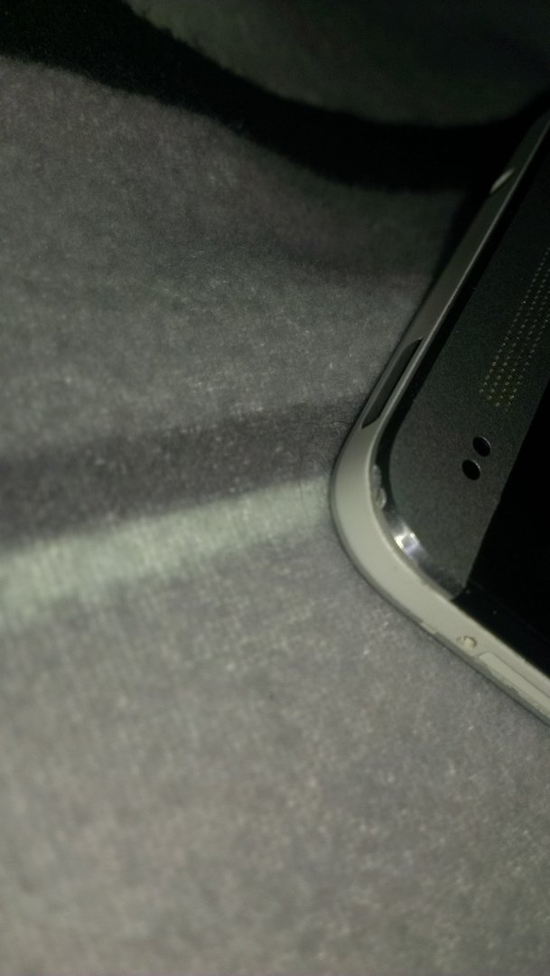

Sorry für den doppelpost aber ich habe noch eine Frage zu HTC.
Das gerät hat eine kleine delle, meint ihr das könnte mir zum Verhängnis werden beim einschicken?

Kann mir dazu wirklich niemand Auskunft geben?
Arvato wird wahrscheinlich hingehen und sagen, dass der touch da oben nicht geht weil das One runter gefallen ist... Also wirst du es wahrscheinlich kostenpflichtig reparieren lassen müssen.... Aber wie gesagt alles wahrscheinlich... Du müsstest es testen....
