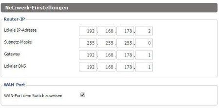

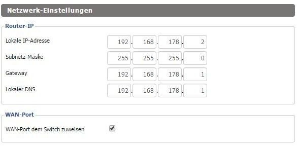

Hier mal ein Screen, der Wan Port wird in meinem Fall dem LAN netz zugewiesen..

Du hast doch aber von upc östereich ein WLAN Modem oder ein Modem das die Verbindung selbstständig herstellt, mit einem lan Anschluss wo du auch gleich einen pc anschließen könntest ? Habe es mir mal auf der Homepage angesehen .
Befindet sich dein Modem in einem Bridge mode gibt es die Internet ip (WAN IP) an den Router weiter . Stellt es aber eine Verbindung her und gibt dir eine lokale lan IP in deinem Fall 192.168.x.x oder (10.0.0.1 sollte/muss es sein laut upc Anleitung.)
Wenn du also LAN verteilen willst sollte der WAN dem lan zugewiesen werden und nicht die WAN Funktion nutzen
(wie unten dem Beispiel zu entnehmen)
im Bridge mode also besser in deinem Fall wird dies mit der IP 10.0.0.1 aktiviert oder je nach Modem, es scheint 3 verschiedene zu geben, ist dieser Eintrag im Menü, für dich ist dieser Modus besser .
Beispiel:
WAN IP 81.74.XX.Xx -» Modem Bridge -» WAN IP 81.74.XX.Xx an Router 1 in WAN Port -» Router 2 WAN zu LAN zuweisen und hier Kabel aus Router 1 .
Ich erlebe zu 99% eine falsche Konfiguration der Router, die zu solchen Sachen führen und Smartphones oder andere Geräte ein Problem dadurch haben .
Meine Vermutung (nicht lang drüber nachgedacht), könnte an der hot Spot Funktion oder dem Protokoll im Smartphone liegen, nur eine Vermutung !
