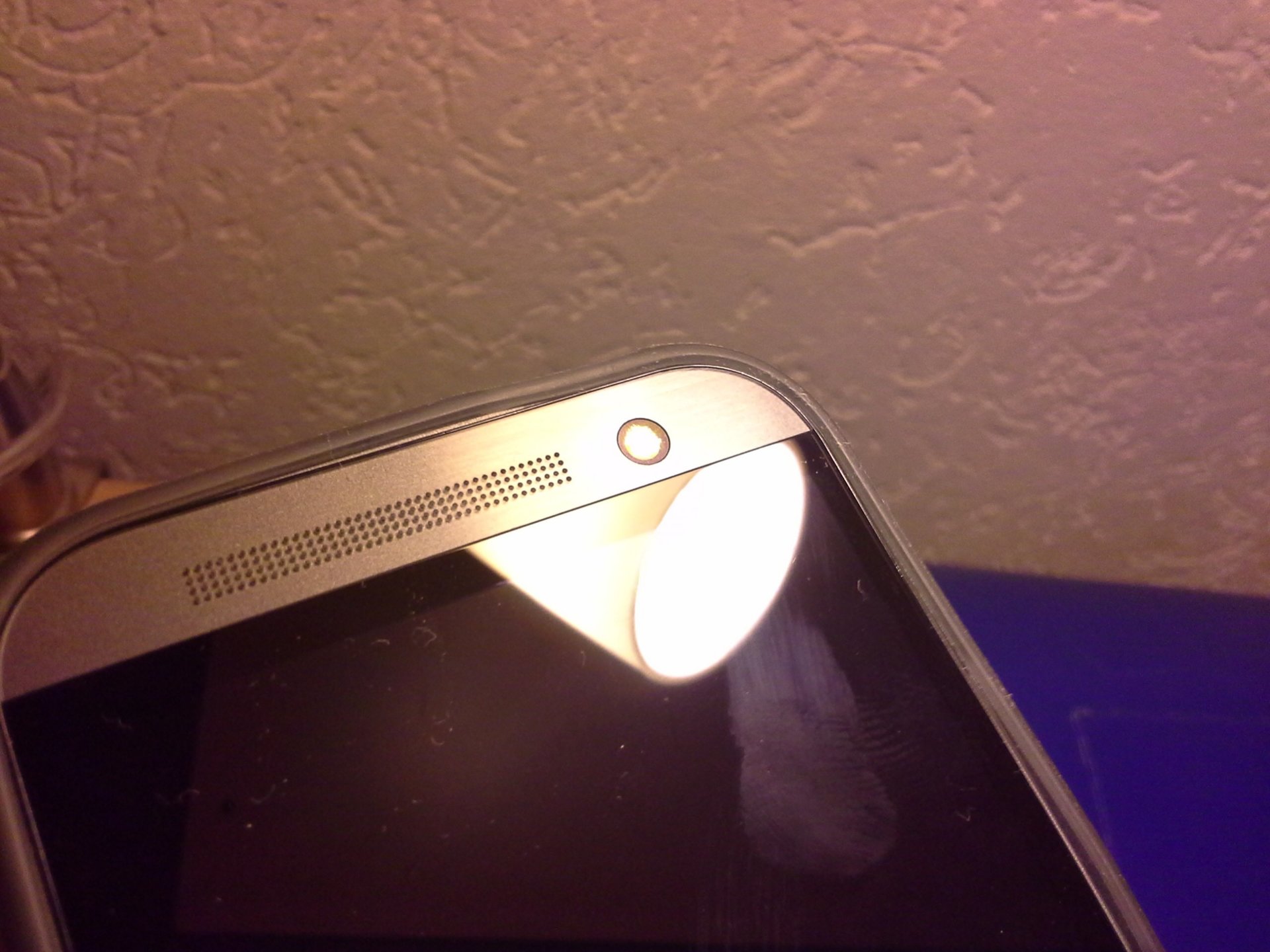

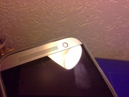

Glaube der Fall mit dem Ablösen der Beschichtung ist jetzt bei meiner Frontkamera aufgetreten. Hab das versucht am Foto mal etwas zu demonstrieren, leider nicht so einfach.
Nach dem ich es an der normalen Kamera hatte habe ich es nun auch auf der Vorderseite..
Hab's jetzt mit Displayreiniger sauber poliert.
