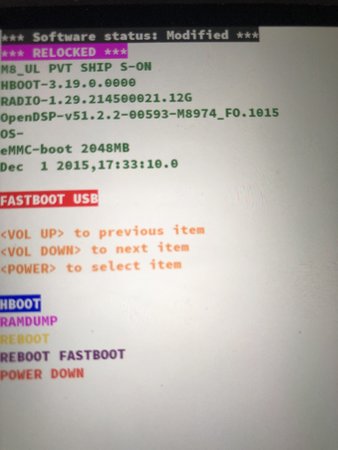

Was mich stuztzig macht ist, dass bei version-main nichts mehr steht. Vorher stand da 6.12.111.4
@begana6 Das Handy scheint gelockt zu sein.
begana6 schrieb:
(bootloader) security: on
Diese Meldung ist schon verdächtig. Aber auf deinem Screenshot ist es ganz deutlich zu sehen:

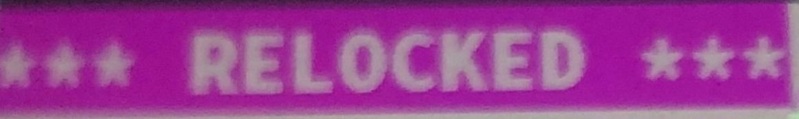

Heisst Relocked der Bootlader ist entsperrt ? Das Problem ist die Bootschleife. Immer wieder :-( Ich habe auch TWRP oder wie das heisst drauf, aber komme auch durch Recovery etc. da nicht mehr rein. Es hatte sich von alleine letzte Woche das Lineage 17.1 geupdatet und damit haben die Probleme begonnen. Nun dachte ich so blauäugig, dass ich das Gerät komplett neu aufsetze. Aber das war wohl nichts. Ich werde das htc wohl schrotten können.
@begana6 Relocked = ein entsperrter Bootloader wurde wieder geschlossen

@begana6 Hast du denn schon versucht, den Bootloader via Fastboot wieder zu öffnen?
Die Meldung "security: on" könnte auf den geschlossenen Bootloader zurückzuführen sein oder aber darauf, dass OEM Unlock deaktiviert ist (falls die Option in den Entwickleroptionen vorhanden ist).

@begana6 Also lässt sich der Bootloader nicht entsperren?
"Security: On" bzw. S-ON ist der Standardzustand und damit sollte alles notwendige (Unlocken, Recovery-, Boot-Image- und ROM-Flashen) auch möglich sein, denn das zeigt nur an, dass die "gefährlichen" Partitionen gesperrt sind (bei S-OFF sind alle Partitionen beschreibbar und da kann man sich dann das Gerät auch völlig zerschießen).
