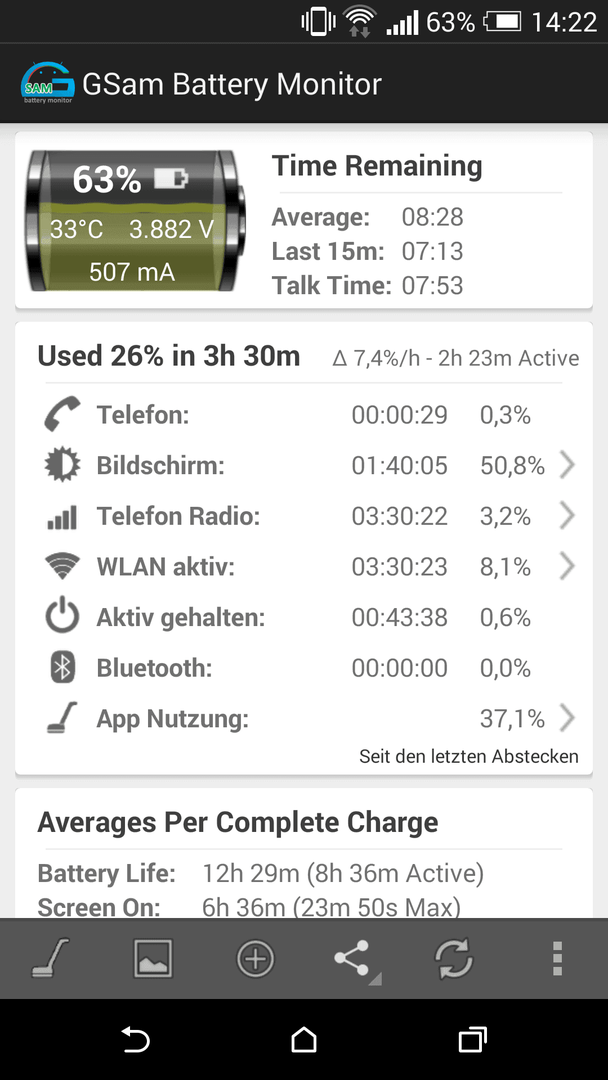

Hier mal ein Screen von der Laufzeit mit der Firmware 2.22.401.4 und ARHD 10.1.
Greenify ist mit an Board und Xposed um auch systemanwendungen zu beenden ;)

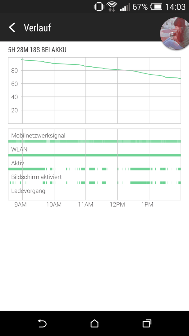

So, ich schildere mal mein Problem und ich hoffe wirklich, dass mir jemand helfen kann !
Ich habe vor ein paar tagen das one m8 von amazon erhalten, ausgepackt, ein paar tage genutzt und habe feststellen müssen dass der Akku wirklich furchtbar schlecht ist.
Gut, dachte ich mir, schick ich es halt zurück und bin am selben tag (gestern) noch zum Saturn gedackelt um ein neues One zu besorgen.
Nun gut, das ebenfalls ausgepackt, stelle ich schonmal fest dass bei diesem, wie auf bei meinem Amazon One die Lautstärkewippe furchtbar locker ist.
Ok, seh ich drüber hinweg, daheim angekommen richte ich alles ein etc.
Heute fällt mir auf, dass mein Akku wieder richtig schei***e ist.
Ich habe das Gerät seit 5 Stunden in Benutzung und der Akku ist bereits bei 60% bei 1,5 stunden screen on Zeit wenns hoch kommt.
Habe leider GSAM zu spät installiert um die komplette Statistik von heute morgen ab zählen zu lassen aber die HTC eigene Power app gibt auch aufschluss über mein Problem wie ich finde, da mein Handy einfach mal richttig lange aktiv war ohne dass der Bildschirm an war.
Anbei die Screenshots, ich hoffe wirklich sehr jemand kann mir helfen !!!
Auffäälig finde ich, dass bei der HTC statistik wirklich eine sehr lange zeit :aktiv steht, der bildschirm jedoch nur sporadisch im 10 minuten takt aktiviert wurde

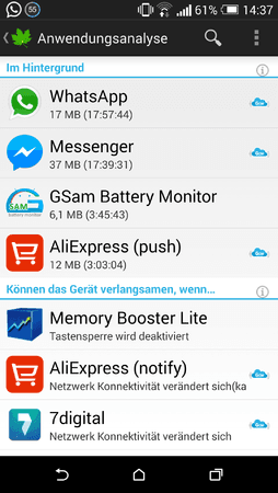

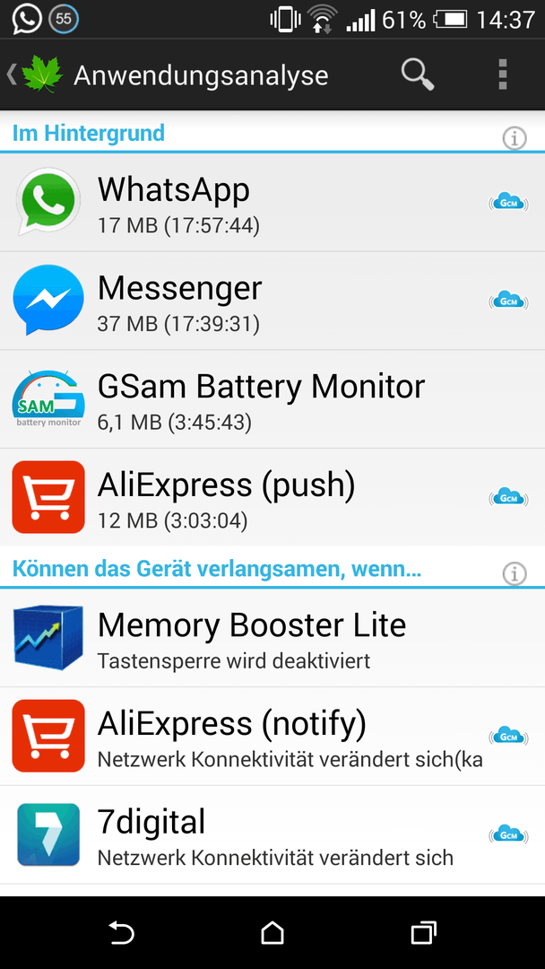

anbei der screen von greenify , verstehe das programm nicht ganz...
sind auffälligkeiten zu erkennen?
weitere lösungen wären auch super, falls das nicht funktioniert
und kann mir jmd sagen ob mein akku denn schon wieder kaputt ist oder ob die schlechte leistung daran liegt, dass das handy dauernd aktiv gehalten wird.

Apps die du nicht brauchst z.B. Twitter, Flickr kannst du für "Deaktivieren" ankreuzen, außer Widget-Apps, Whatsapp, die du brauchst. falls du Spiele-Apps hast empfehle ich dir die auch auf "Deakiviert" zu stellen da die im Hintergrund massiv die Akku belasten vorallem PopUp-News und Datensynchronisierung zwischen unnötiger Spiele-Apps
bei Greenify starten und dann die Symbol ZZZ anklicken wenn du die bereits richtig eingestellt hast. sobald alle Apps deaktiviert sind steht oben "im Ruhezustand" kannst auch die manuell per Widget ausführen steht ganz rechts unten im drei Punkten Symbol anklicken -> Erstelle Ruhezustand Schnellzugriff. aber das geht schon automatisch wenn "Automatischer Ruhezustand aktiviert " ist sobald du deine Handy im Standby gehst (sprich Display ist aus) werden die Apps automatisch deaktiviert und zum Schweigen gebracht :D
nach der Veränderung hält die Akku sehr lange und Handy startet schneller, da die meisten Apps deaktiviert sind, Caches entleert sind.

AliExpress und 7sam kannst du deaktivieren (sind unnötig)
