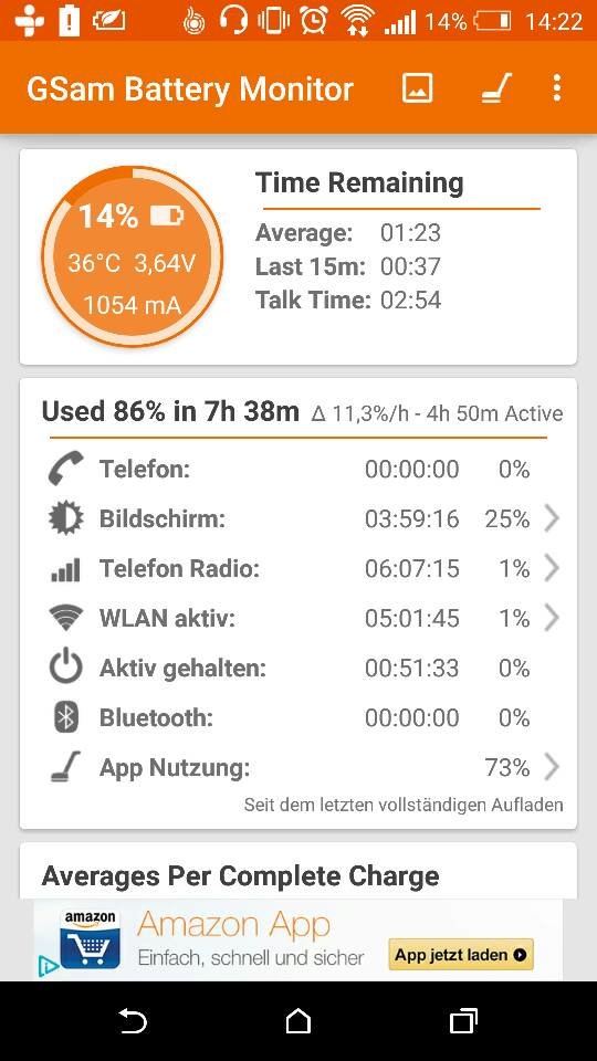

Hey, ist das normal, dass Android selber so hoch in der Akku Statistik steht?
Grüße
