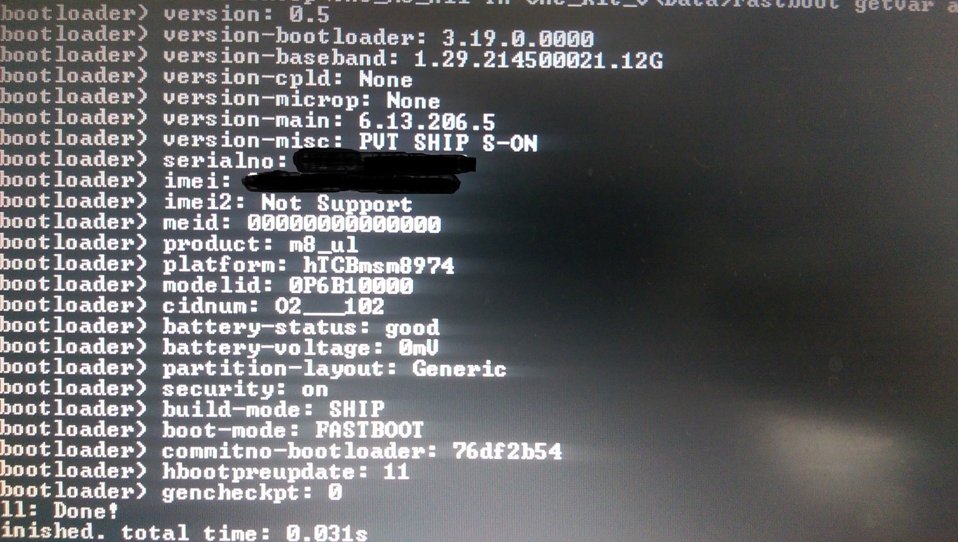

Ein Bild vom Bootloader wäre sehr hilfreich wo die CID bzw HBOOT steht.
Am besten aber per ADB folgendes machen:Fastboot getvar all
Und das was herauskam hier posten
IMEI und Serieno bitte entfernen
Dann können wir weiter gucken.

Vielen Dank für deine Mühe, hier sind die getvar Daten

Ganz ehrlich, ich kann auch anhand deines getvar all nichts erkennen, was nun auf ein Problem schließen ließe.
Hätte auch vorgeschlagen, die APNs noch einmal komplett zu entfernen und neu einzurichten.
Oder eben Werksreset bzw Gerät mit RUU wirklich einmal komplett frisch aufsetzen, um den Fehler im besten Fall ganz zu eliminieren.
Aber wenn das alles scheinbar (?) nichts bringt ... weiß ich auch nicht weiter. :bored:
