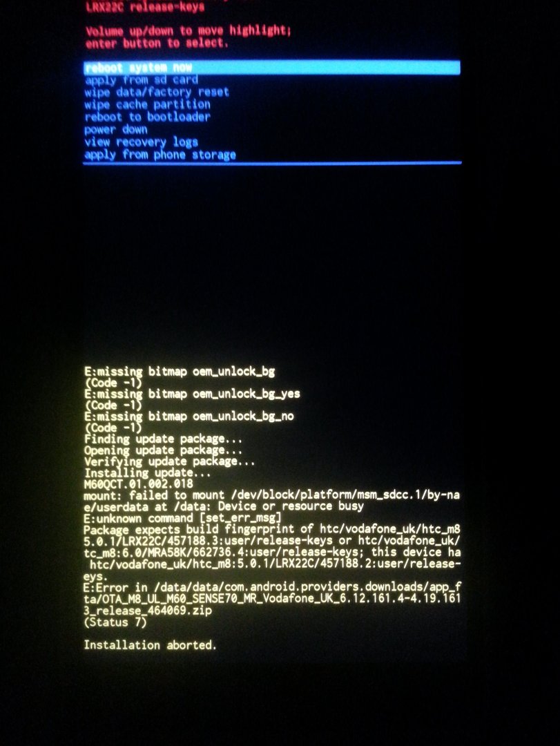

Hey leutz,
Habe heute mein phone auf den aktuellen Stand gebracht. Nun wollte ich dass Update auf marshmallow vollziehen. Leider bricht die Installation ab. Jemand eine Ahnung,woran es liegen kann? Anbei mal ein Foto,was ich mit einem andren Handy gemacht habe.
An Telefon ist alles original. Lediglich der bootloader ist unlocked. Es wurde auch noch nichts verändert. Bis LL lief alles wunderbar. Habe lediglich kurz twrp drauf gehabt, um LL zu sichern. Danach wieder dass stock recovery,was ich hier gefunden habe.

Du hast offensichtlich eine falsche Rom genommen oder flashen wollen.
Was hattest du vorher drauf? Was wolltest du jetzt flashen? Lollipop auf MM ist klar.
Reaktionen: Mechanoid1
Hey Janity,
War keine falsche ROM. War ja original OTA. Aber hat sich inzwischen erledigt. Da scheint was nicht gepasst zu haben, als ich die stock recovery wieder geflasht habe.
Habe jetzt noch mal das SYSTEM BACKUP zurück gespielt und danach das stock recovery.
Jetzt ist das update problemlos durchgelaufen. Bin gerade fertig mit allem.

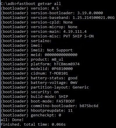

Selber Fehler bei mir. Habe die Android Version 5.0.1 mit der Standard Sense 6.0 und T-Mobile Software 4.19.111.4 und wollte jetzt das neueste Update installieren.
Die weiteren Daten könnt ihr aus der adb Info entnehmen, die ich angehängt habe, sowie ein Foto des Fehlers.
Das Handy wurde nur gerootet und mit TWRP ausgestattet.
Das Stock Recovery für die 4.19.111.4 habe ich mir von xda besorgt und per adb aufgespielt. Trotzdem bricht das Update nach einer Weile ab.
Für Antworten die mir helfen, bedanke ich mich schon mal im voraus!
Grüße

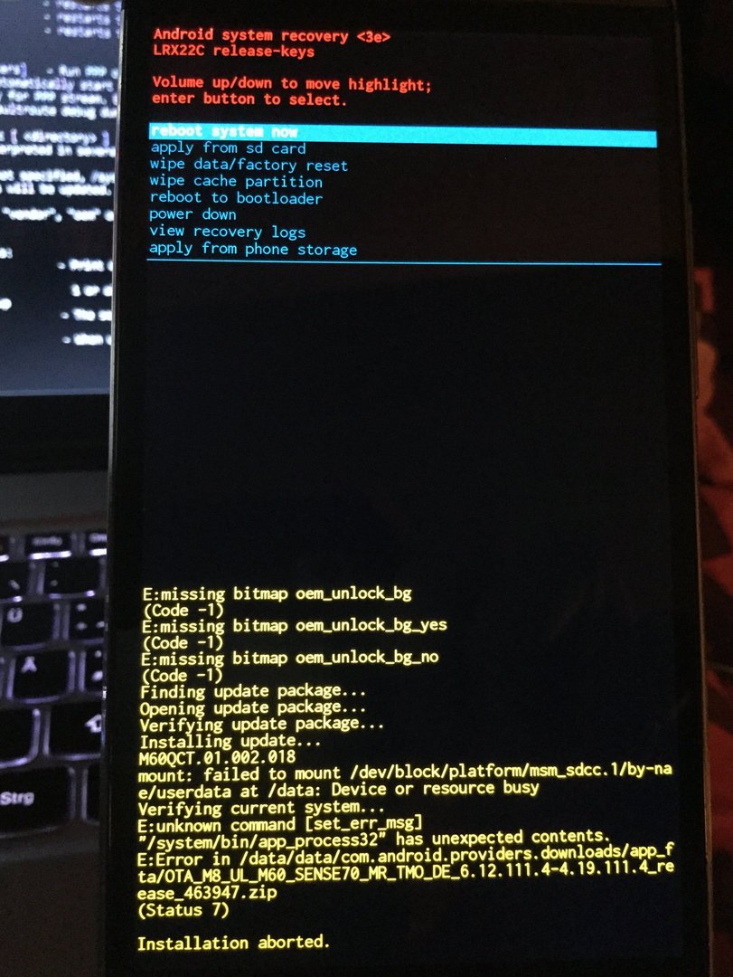

Stock Recovery reicht nicht. Das System muss original sein. Das heißt, auch wieder die System Partition eines cleanen Nandroid BackUps für deine Version herstellen.
Irgendwo ziehen, via twrp den System Part wieder herstellen und dann Stock Recovery und Update.
Reaktionen: mYemc
